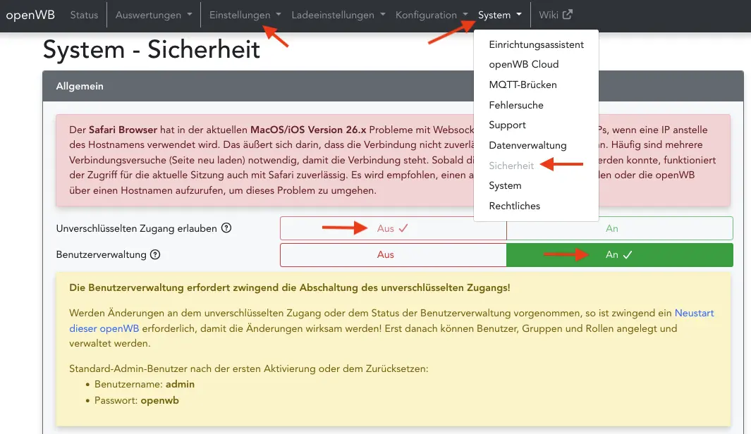

Aus Sicherheitsgründen ist die Abschaltung unverschlüsselter Datenübertragung (http://...) erforderlich.
Die Konfiguration der BV erfolgt unter Einstellungen → System → Sicherheit.
  • Aktivierung der BV
    • Die Benutzerverwaltung wird auf An gestellt und im Anschluß ist ein „softer“ Neustart erforderlich unter Einstellungen → System → System → Ja → Betrieb → Neustart. Der Reboot-Vorgang kann bis zu 10 min dauern.
    • Der Standard-Zugang lautet: Benutzername „admin“, Passwort „openwb
    • Das Passwort ist dringend nach der ersten Aktivierung auf ein individuelles PW zu ändern!

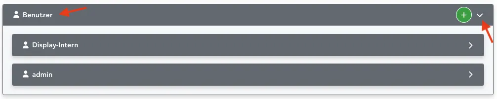

  • Einige Benutzer werden automatisch vom System angelegt. Diese Benutzer können mit weiteren Rechten durch zusätzliche Gruppen/Rollen angepasst werden.
    • Benutzer: Display-Intern
      1. wird von einem integrierten Display dieser openWB verwendet
      2. wird unabhängig davon angelegt, ob das Display aktiviert ist oder nicht
      3. Gruppe „display“ wird automatisch zugeordnet

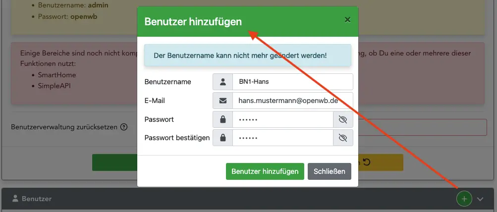

  • neue Benutzer anlegen → mit „+“ im Kopf der aufgeklappten Karte Benutzer analog zu Ladepunkten, Fahrzeugen etc.
Hinweise
Der Name des Benutzers kann später nicht mehr geändert werden!
Die Groß-/Kleinschreibung ist wichtig! -> "Hans" ist nicht gleich "hans"!
Die zugehörige E-Mail wird benötigt, um ein vergessenes Kennwort zurückzusetzen!

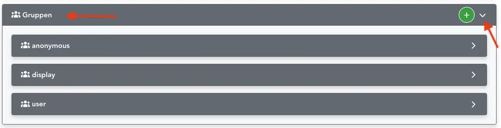

    • Gruppe: anonymous
      1. regelt alle anonymen Zugriffe ohne Anmeldung
      2. Die zugewiesenen Rollen sind fix und können nicht bearbeitet werden.
    • Gruppe: display
      1. stellt lesend grundlegende Systeminfos und Einstellungen bereit, welche für Display-Themes benötigt werden
      2. gibt keinen Zugriff auf Daten frei (Display ist „leer“, Datenzugriff über eigene Gruppe oder direkt bei den Display-Benutzern)
      3. Die zugewiesenen Rollen sind fix und können nicht bearbeitet werden.
    • Gruppe: user
      1. Basis für individuelle Benutzer, um auf (Display-)Themes zuzugreifen
      2. gibt keinen Zugriff auf Daten frei (Display/Theme ist „leer“)

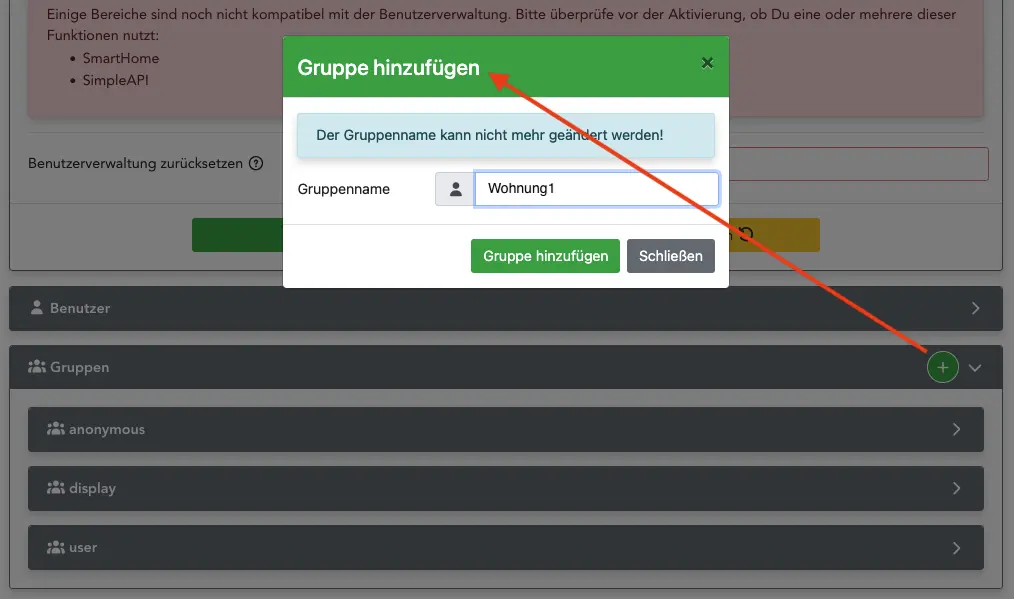

  • neue Gruppe anlegen → mit „+“ im Kopf der aufgeklappten Karte Gruppen analog zu Ladepunkten, Fahrzeugen etc.
Hinweise
Eigene Gruppen sind sinnvoll, wenn mehrere Benutzer identische Rechte bekommen sollen.
Auch bei nur einem Benutzer ist es sinnvoll, falls später weitere Benutzer hinzukommen.
Der Name der Gruppe kann später nicht mehr geändert werden!

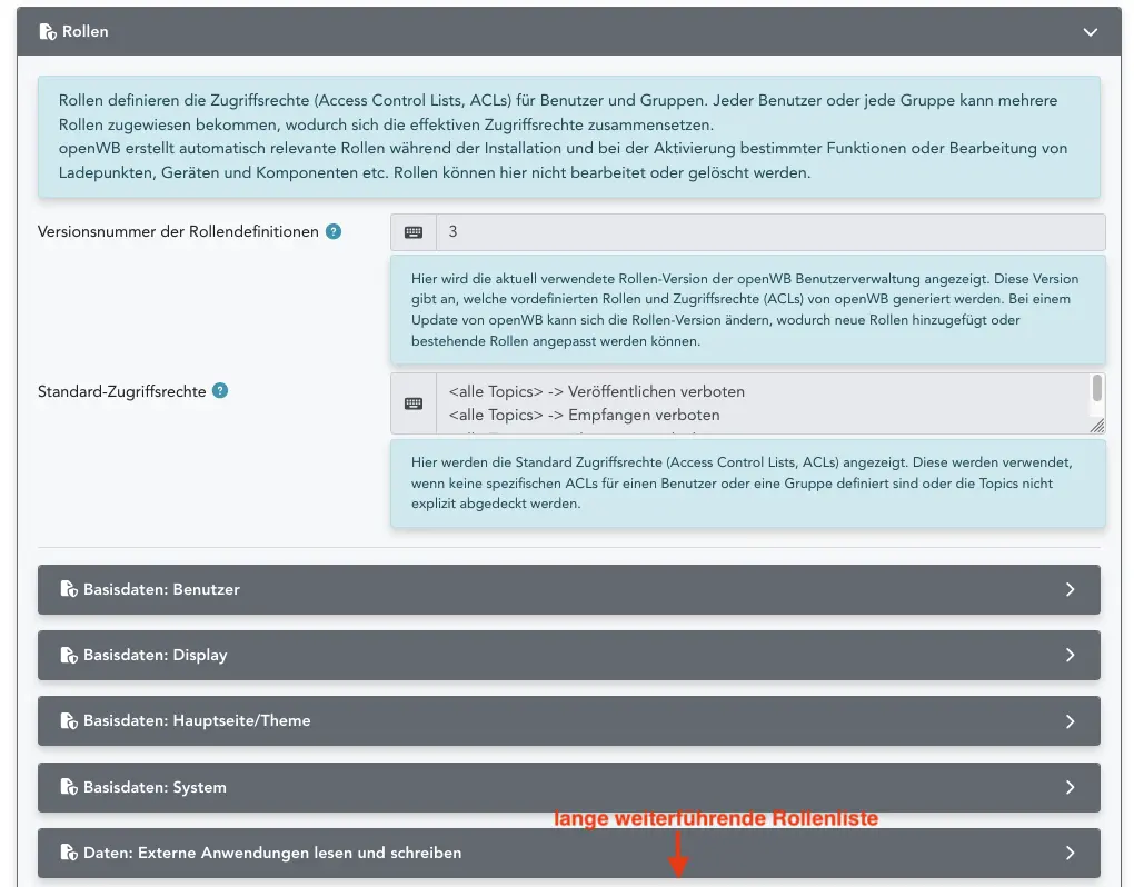

Die Konfiguration der Rollen erfolgt unter Einstellungen → System → Sicherheit.
  • Dieser Bereich ist eher für Spezialisten interessant, welche direkt mit dem Broker Daten austauschen wollen. Hier kann für jede Rolle eingesehen werden, welche Topics les-/schreibbar freigegeben werden.
  • Die Rollen sind fest vorgegeben. Es können keine eigene Rollen angelegt werden und auch keine individuelle Rollen konfiguriert werden (aktuell noch kein Anwendungsfall bekannt).
  • Normale Anwender sollten mit den Rollen-Bezeichnungen zurechtkommen. Als Zusatzinformation gibt es neben der Bezeichnung noch eine Beschreibung sowie ggf. einen blauen Infokasten in der Rollen-Karte. Der Infokasten kann jedoch nicht bei den einzelnen Komponenten, Ladepunkten, Fahrzeugen etc. verwendet werden (Einschränkung Broker-Schnittstelle).
  • Zusatzinformationen:
    • Feld Versionsnummer: für den Anwender eigentlich nicht relevant, aber ggf. zur Fehlersuche wichtig, wird eventuell durch Updates hochgezählt
    • Feld Standard-Zugriffsrechte: nur informativ, hat für den Anwender keine Relevanz, ggf. für die Spezialisten interessant

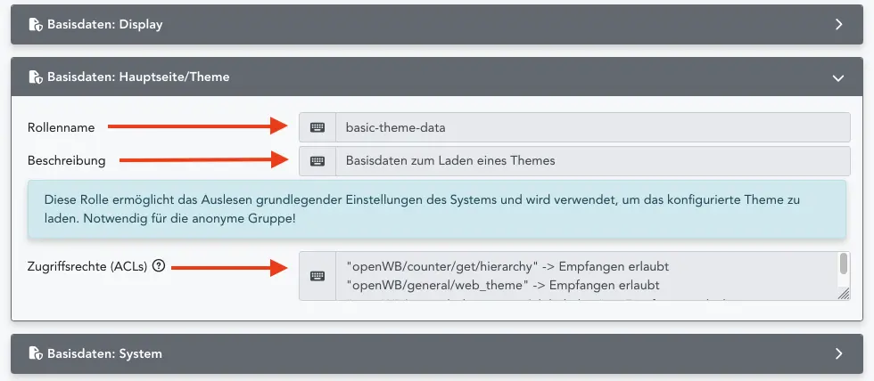

Beispiel der Rolleneigenschaften
  • Feld Rollenname: die technische Bezeichnung der Rolle im Backend
  • Feld Beschreibung: Kurzbeschreibung dieser Rolle, nicht immer vorhanden, Einschränkung der Schnittstelle
  • blauer Infokasten: Detailliertere Beschreibung der Rolle, nicht immer vorhanden, Einschränkung der Schnittstelle

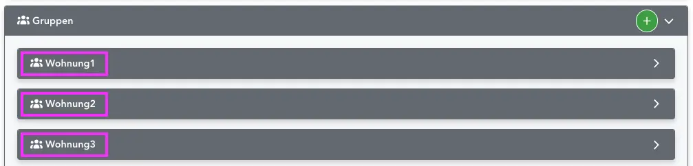

Zuerst werden unter Gruppen 3 individuelle Gruppen mittels +Zeichen (rechts) für die 3 Wohnungen angelegt:

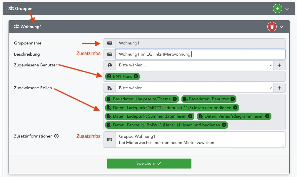

Im Anschluss werden den Gruppen die jeweils gültigen Rollen zugewiesen. Hier am Beispiel der Wohnung1. Speichern nicht vergessen!
Rollen für eine Wohnungs-Gruppe
  • Basisdaten: Benutzer
  • Basisdaten: Hauptseite/Theme , um alle notwendigen Daten für die Bedienung über die Webseite zu erteilen
  • Daten: Ladepunkt XYZ lesen und bedienen für alle zugewiesenen LP, ermöglicht Ansicht der Daten und Bedienung (z.B. sperren etc.)
  • Daten: Fahrzeug XYZ lesen und bedienen für alle Fahrzeuge dieser Wohnung, ermöglicht die Zuordnung zum LP und z.B. Eingabe des man. SoC
  • Daten: Verlaufsdiagramm lesen , um die Daten im Diagramm anzuzeigen
  • Daten: Ladepunkt Summendaten lesen , um die Ladedaten in den Tagessummen anzuzeigen

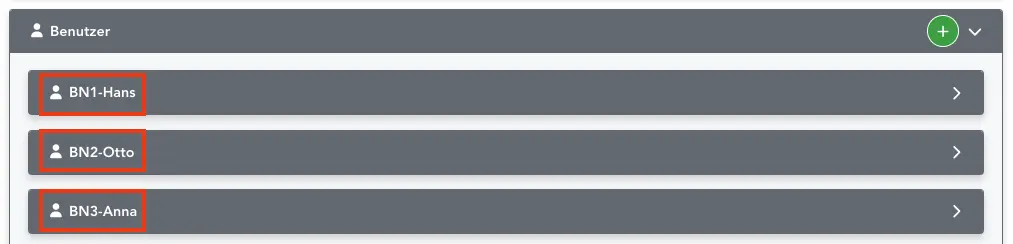

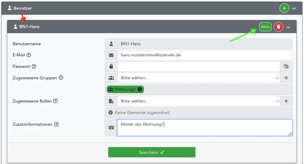

Nun werden die 3 Bewohner unter Nutzer mittels +Zeichen (rechts) angelegt.
Im Anschluss wird den Nutzern die jeweilige Gruppe (Wohnung) zugewiesen. Hier am Beispiel des Nutzers BN1-Hans. Speichern nicht vergessen!
