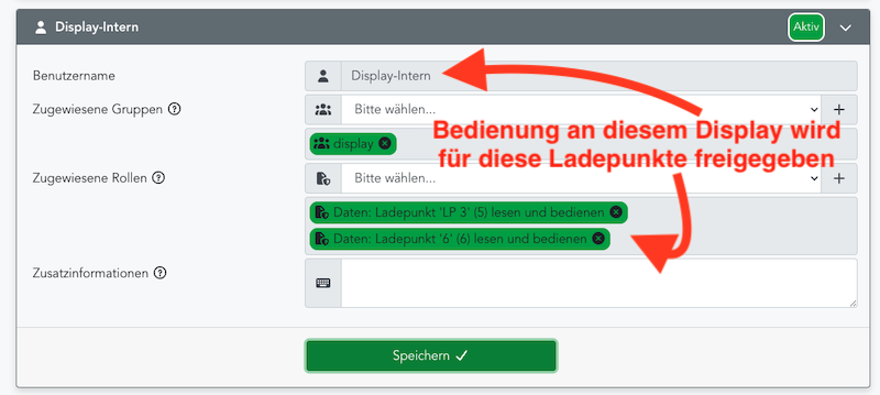

- Benutzer: Display-Intern
- wird von einem integrierten Display dieser openWB verwendet
- wird unabhängig davon angelegt, ob das Display aktiviert ist oder nicht
- Gruppe „display“ wird automatisch zugeordnet

Für jede openwb, die potentiell ein Display haben kann, werden automatisch Benutzer mit dem Namen Display-<IP> bzw. Display-Intern für das Display der primary angelegt. Diese Benutzer haben noch keine Zugriffsrechte!
Im Normalfall bekommt das Display auch Zugriff auf seine Ladepunkte und Fahrzeuge über die entsprechenden Rollen Daten: Ladepunkt/Fahrzeug XYZ lesen und bedienen. Ist alles konfiguriert, müssen die Displays der secondaries einmalig neu gestartet werden. Entweder über einen soften Reboot oder durch kurzes Aus- und wieder Einschalten des Displays in den Einstellungen der secondary.
