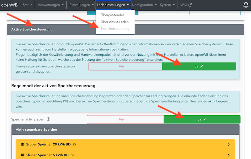

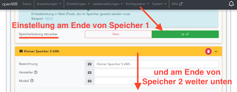

Zunächst muss dieses Feature unter Einstellungen - Konfiguration - Geräte und Komponenten für jedes Speichersystem einzeln aktiviert werden (bei nicht kompatiblen Speichern ist diese Option in vielen Fällen ausgeblendet):
Dann muss die aktive Speichersteuerung generell noch einmal aktiviert werden unter Einstellungen - Ladeeinstellungen - Speichersteuerung:

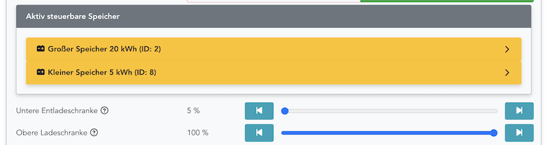

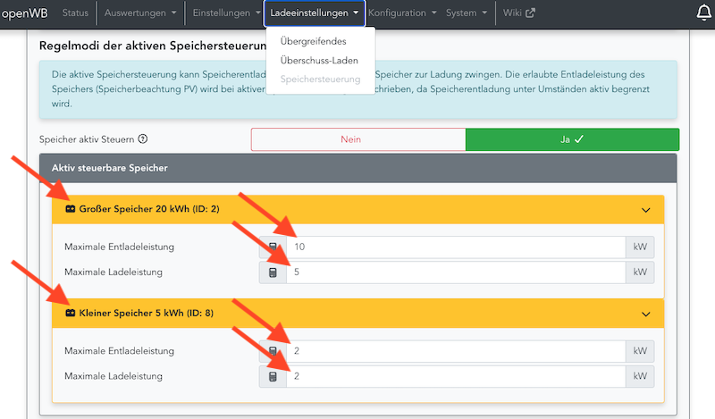

Die aktive Speichersteuerung unterstützt mehrere Speicher im System, diese können auch verschiedene Größen und Lade-/Entladeleistungen haben. Diese müssen der openWB allerdings mitgeteilt werden, damit sie die Leistung im korrekten Verhältnis auf die Speicher aufteilt:
Dann kann für alle Speicher im System zusammen eine untere Entladeschranke (minimal 5% zum Schutz vor Tiefenentladung) und eine obere Ladeschranke eingestellt werden:
Die openWB betrachtet wie bereits erwähnt alle Speicher als Einheit und belastet die Speicher so, dass diese im Verhältnis den gleichen SoC haben sollten (vorausgesetzt es wurden korrekte Leistungsdaten eingegeben, das ist sehr wichtig).
