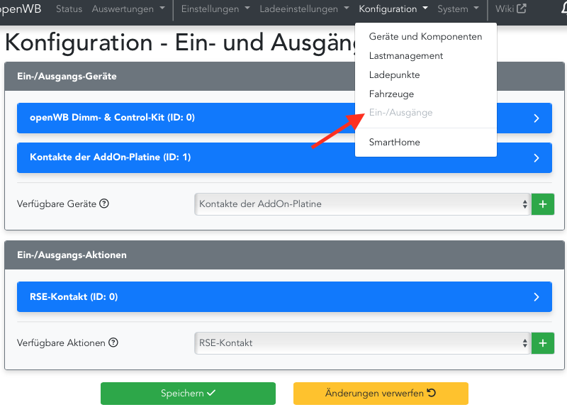

Die Einstellungen hierzu können im openWB Webinterface unter Einstellungen → Konfiguration → Ein- und Ausgänge vorgenommen werden:
Um diese Einstellungen vornehmen zu können, muss die openWB Hardware openWB Dimm- & Control-Kit oder openWB Standalone mit Addon Platine am Standort vorhanden sein:

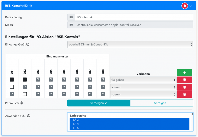

Für den RSE-Kontakt können Muster aus verschiedenen Eingängen angegeben werden. Es kann frei festgelegt werden, bei welchem Muster die zugeordneten Ladepunkte gesperrt oder freigegeben sind.
In der abgebildeten Konfiguration werden die Ladepunkte nur freigegeben, wenn beide Kontakte DI1 und DI2 geschlossen sind. Ist auch nur einer geöffnet, wird gesperrt.

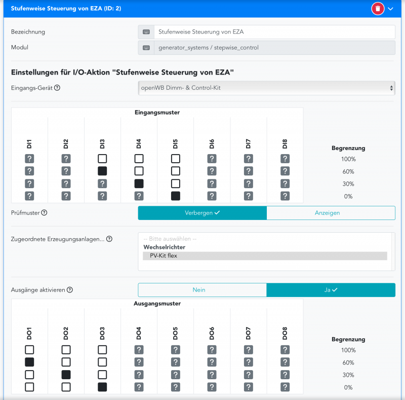

Die Signalkontakte bilden folgende Zustände ab:
  • S1 → 60% der EZA
  • S2 → 30% der EZA
  • W3 → 0% der EZA
  • alle Kontakte offen → 100% der EZA
Die Eingangsmuster sind so zu konfigurieren, dass auch bei mehreren geschlossenen Kontakten eine eindeutige Funktion gewährleistet wird. In der abgebildeten Konfiguration hat z.B. der Eingang DI5 für Begrenzung auf 0% Priorität, sodass dieses Muster auch erkannt wird, falls noch einer der Eingänge DI3 oder DI4 geschlossen sind.
