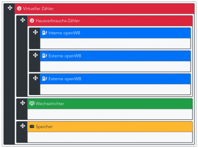

Misst der Zähler den Hausverbrauch, ergibt sich folgende Anordnung:
Hausverbrauchszähler

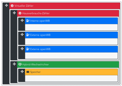

Misst der Zähler den Hausverbrauchs und ist ein Hybrid-Wechselrichter vorhanden, ergibt sich folgende Struktur:
Hausverbrauchs-Zaehler_Hybrid

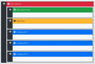

Ist der Zähler wie üblich am EVU-Punkt installiert und misst den gesamten Verbrauch/Einspeisung, muss die Struktur wie folgt aussehen:
Hausverbrauchs Zähler Standard
