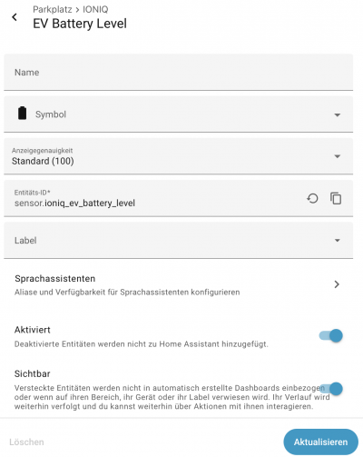

Die gewünschte Entitäts ID herausfinden
In diesem Beispiel möchten wir den SoC eines Ioniq auslesen.
Die Entitäts ID findet sich unter:
„Einstellungen“ → „Geräte & Dienste“ → im oberen Reiter „Entitäten“ auswählen.
Hier suchen wir die gewünschte Entität, in diesem Fall heißt diese IONIQ Battery Level.
Im Feld Entitäts ID lässt sich nun die genaue ID ablesen. Im Beispiel lautet sie:
sensor.ioniq_ev_battery_level
