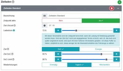

In diesem Szenario sind die Ziele meistens, das Auto morgens für den Weg zur Arbeit fahrbereit zu haben, aber bis dahin möglichst viel Energie aus der PV-Anlage zum Laden zu nutzen. Hierfür ist die Funktion Zielladen zu nutzen. Auch, wenn es vom Namen her scheint, dass nur zu einem festen Zeitpunkt eine definierte Energiemenge in das EV geladen sein soll, wird dennoch bis zum Beginn dieses erzwingenen Ladevorgangs PV-Energie, sofern vorhanden, genutzt.
Zielladen
Einstellbar ist der Ziel SoC, der in vielen Fällen auf 80% eingestellt wird, da eine höhere Ladung den Akku des EV überproportional belastet. Dennoch sollte ab und zu der Akku auf 100% geladen und dort über kurze Zeit gehalten werden, damit die Zellen sich wieder balancieren können. In dem oben gezeigten Beispiel ist der Ladestrom mit 13A eingestellt. Somit bleibt bei einem 3-phasigen 11kW-Lader noch Reserve, um die Stromstärke kurz vor Ende ggf. noch zu erhöhen.
Als Zielzeit ist die Abfahrtzeit Abfahrt einzustellen. Die Regelung berechnet aus dem aktuellen SoC des Fahrzeugs, sowie aus den zwingend korrekt anzugebenden Maximalwerten der Ladeströme im Ladeprofil, den Zeitpunkt, an dem die Ladung starten muss. Es empfielt sich den Ladestrom im Ladeprofil unter Zielladen etwas niedriger als die Möglichkeiten der Wallbox und des Fahrzeugs anzugeben, damit etwas Puffer vorhanden ist, falls das Auto zu spät angesteckt worden ist.
Falls das EV durch eine Standheizung vor Fahrtbeginn vorgeheizt werden soll, kann hierfür ein Zeitslot mit Laden nach Zeitplan konfiguriert werden. Zeitladen kann zusätzlich zum gewählten Lademodus, hier Zielladen, aktiviert werden. So wird der Akku durch die Standheizung nicht belastet, sondern der Strom kommt aus dem EVU-Netz. Hier kann dann ein minimaler Strom von z.B. 6A gewählt werden, da die Leistungsaufnahme für die Heizung meist nicht mehr als 1kW benötigt

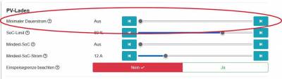

Insbesondere im Frühling und Herbst kann die PV-Leistung bei bewölktem Himmel stark schwanken. Um ein häufiges Beenden und Starten des Ladevorgangs zu vermeiden, kann bei dem Modus PV ein Minimaler Dauerstrom eingestellt werden. Ist die Einstellung auf 0A, so wird ausschließlich mit solarem Überschuss geladen. Steigt die Netzeinspeisung über den in Konfiguration→Ladeeinstellungen →PV-Laden eingestellten Grenzwert, wird nach Ablauf der Einschaltverzögerung die Ladung gestartet. Mit der nächstgrößeren Einstellmöglichkeit 6A, wird (z.B. bei einphasigem Laden) kontinuierlich mit ~1,3kW geladen. Wird ins Netz eingespeist, wird die Ladeleistung hochgeregelt, sodass möglichst weder Strom eingespeist noch bezogen wird und, je nach Möglichkeiten des Fahrzeugs, auf 3-phasiges Laden umgeschaltet.
