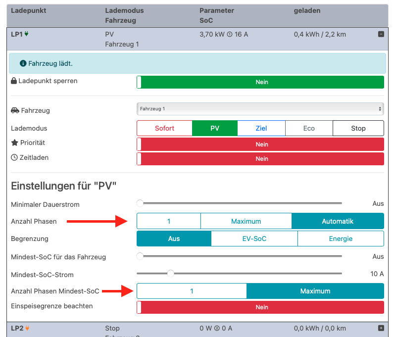

Phasenvorgabe als Teil des Lade-Profils
Die Phasenvorgaben werden nun nicht mehr global für jeden Lademodus eingestellt, sondern lassen sich jetzt individuell im Lade-Profil jedes Fahrzeugs einstellen.
Somit kann nun z.B. ein Fahrzeug im Modus PV fest einphasig laden und ein weiteres im Modus PV mit Phasen-Automatik laden, also z.B. bei zunehmendem PV-Ertrag von einphasiger Ladung auf dreiphasige Ladung umschalten. Gleiches gilt natürlich auch für die anderen Lademodi:
Für den PV-Modus gibt es jetzt eine eigene Phasenvorgabe für das Laden bis zum Mindest-SoC.

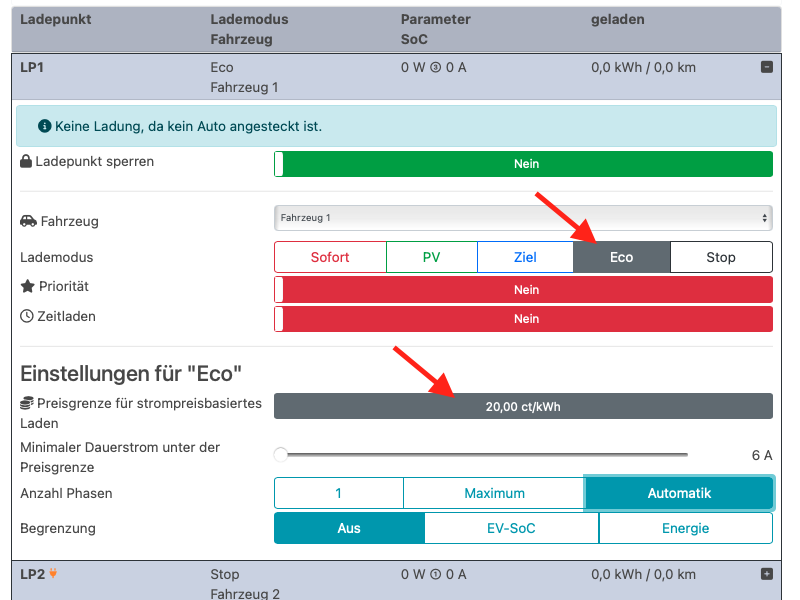

Neuer Lademodus Eco ersetzt Standby
Bei den Lademodi neu dabei ist der Eco-Modus – er lädt nicht nur mit überschüssigem PV-Strom, sondern auch automatisch zu den günstigsten Zeiten, sofern ein Strompreisanbieter hinterlegt ist.
Die Beachtung von flexiblen Strompreisen ist dafür aus dem Modus Sofort entfallen, damit dieser Modus auf vielfachen Wunsch nun seiner Bezeichnung nach wieder SOFORT eine Ladung startet (also auch unabhängig vom Strompreis).
