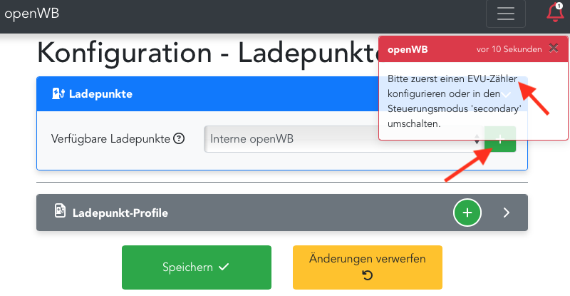

Ladepunkte können erst hinzugefügt werden, wenn ein EVU-Zähler konfiguriert wurde oder wenn sich der Ladepunkt im Modus Secondary befindet.

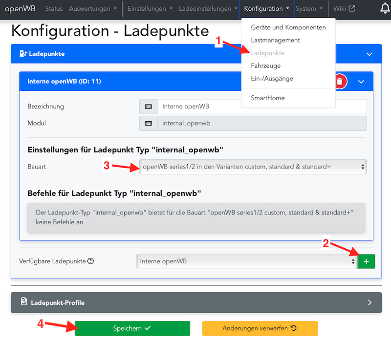

Beim Hinzufügen eines Ladepunkts wird zunächst dessen Typ ausgewählt. Danach wird Ladepunkt-Spezifisches, wie z.B. die Anzahl angeschlossener Phasen oder eine verbaute Phasenumschaltung, konfiguriert. Bitte daran denken, am Seitenende zu speichern.
Interne Ladepunkte
Wir sprechen von internen Ladepunkten oder interne openWB, wenn der EMS-Steuercomputer und die Lade-Hardware in derselben Box sitzen. Dies ist der Fall bei jeder openWB Pro+, standard+, standard, custom, Duo und Buchse.
Eine openWB hat meistens nur einen, die Duo zwei interne Ladepunkte. Interne Ladepunkte werden niemals und unter keinen Umständen unter Angabe einer IP-Adresse angelegt. Das wäre so, als würde man seine eigene Telefonnummer wählen - es wäre immer besetzt, weil man sich selbst anruft.
Interne openWB mit Phasenumschaltung

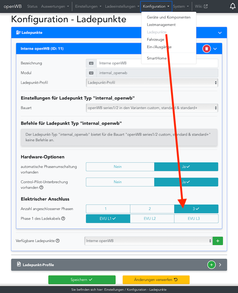

Die nachfolgende Konfiguration kann für jede openWB standard+ und custom mit Phasenumschaltung verwendet werden:
Jede openWB mit Phasenumschaltung verfügt automatisch auch über die Funktion Control-Pilot-Unterbrechung (Erklärung siehe unten). Elektrischer Anschluss und Phase 1 des Ladekabels werden unten gesondert erklärt.

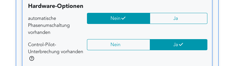

Interne openWB ohne Phasenumschaltung und ohne Addon
Die Modelle openWB standard (ohne +) und custom ohne Phasenumschaltung und ohne Addon-Platine weichen von der Konfiguration oben nur durch diese zwei Punkte ab:
Interne openWB ohne Phasenumschaltung mit Addon
Einige Modelle der openWB, meistens die custom, können ohne Phasenumschaltung, aber mit Addon-Platine bestellt werden. Dann ist diese Einstellung vorzunehmen:

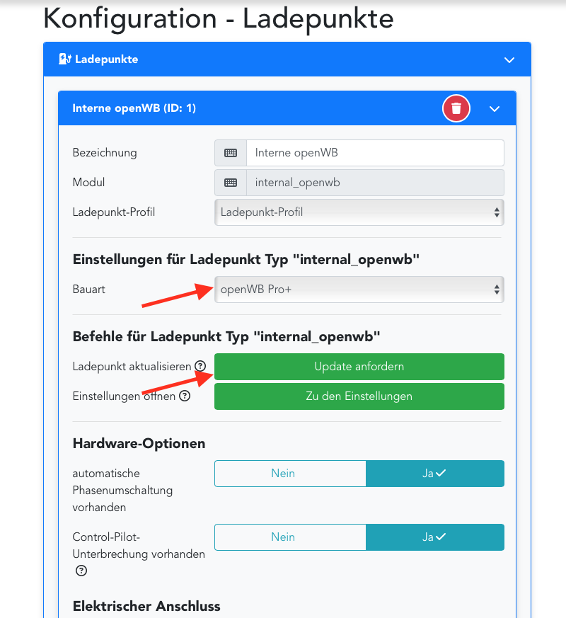

Interne openWB Pro+
Für die openWB Pro+ muss die Bauart openWB Pro+ ausgewählt werden. Jede openWB Pro+ verfügt über die Phasenumschaltung und die Funktion Control-Pilot-Unterbrechung (Erklärung siehe unten). Der Ladecontroller der Pro+ hat ein eigenes Betriebssystem und eine eigene Weboberfläche mit Zusatzinformationen.
Ein Update dieses Ladecontrollers kann direkt unter Update anfordern angestoßen werden, was bei der Ersteinrichtung immer empfohlen wird (danach bitte warten, bis ca. 100 MB Daten aus dem Internet geladen wurden).
Zur Weboberfläche des Ladecontrollers gelangt man über den Button Zu den Einstellungen. Hier lässt sich auf der 2. Seite „Maintenance“ der Lademodus der Pro+ verändern. Mehr dazu im entsprechenden Punkt.

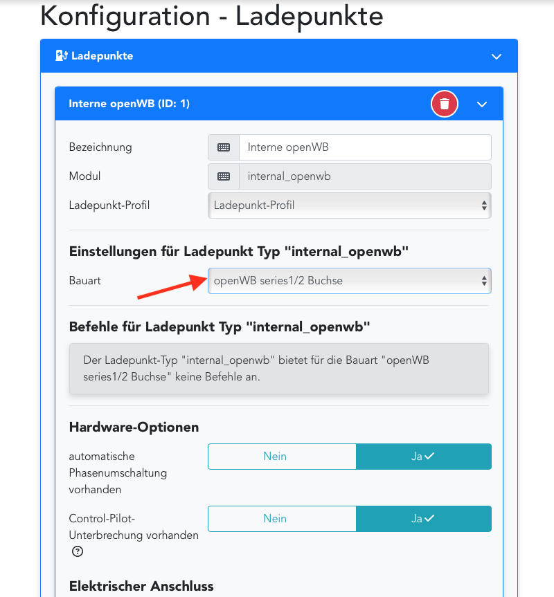

Interne openWB Buchse
Für die openWB Buchse wird die Bauart openWB series 1/2 Buchse ausgewählt. Sie ist sowohl mit als auch ohne Phasenumschaltung verfügbar. Sie beinhaltet immer die Funktion Control-Pilot-Unterbrechung (Erklärung siehe unten).

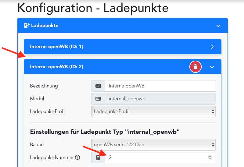

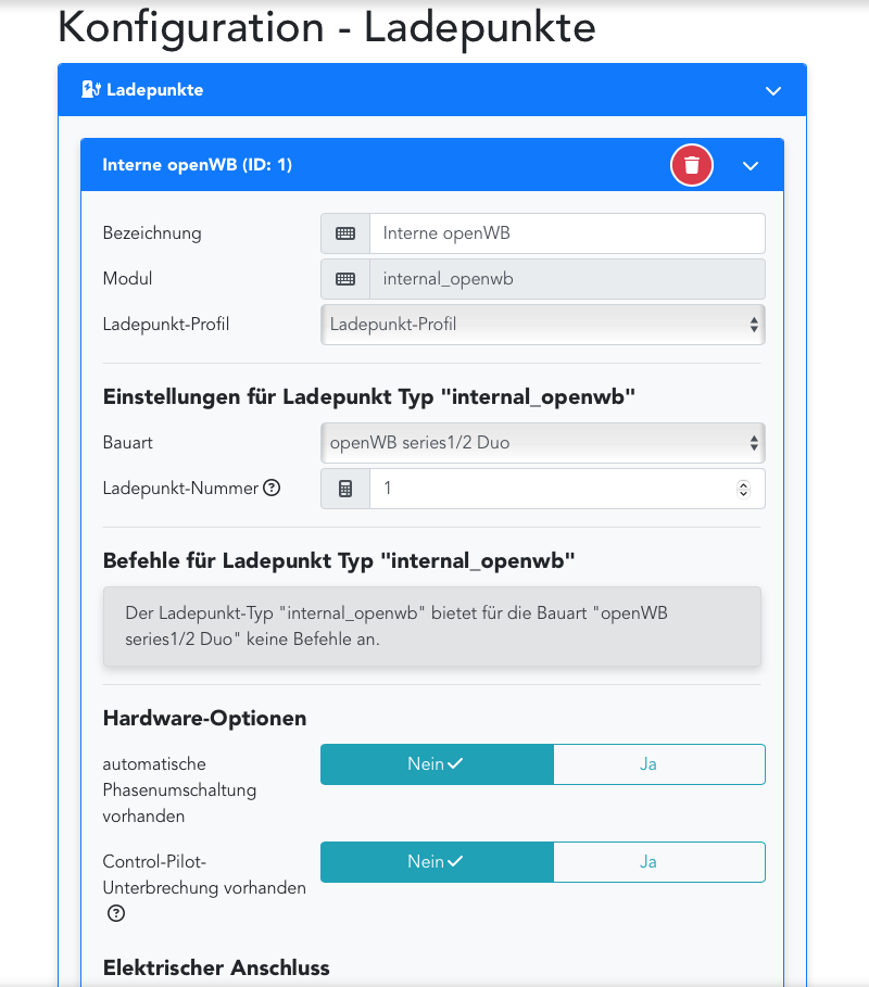

Interne openWB Duo
Die openWB Duo verfügt als einzige openWB über zwei interne Ladepunkte. Diese werden nacheinander angelegt. Es ist erst möglich den zweiten Ladepunkt anzulegen, wenn der erste LP fertig konfiguriert ist und am Seitenende gespeichert wurde.
Für die openWB Duo muss bei beiden Ladepunkten die Bauart openWB series 1/2 Duo ausgewählt werden. Sie verfügt in der aktuellen Fassung nicht über eine Phasenumschaltung (für die Zukunft wieder geplant), sie kann aber mit Addon-Platine bestellt werden und hätte nur dann die Funktion Control-Pilot-Unterbrechung (Erklärung siehe unten).
Der erste Ladepunkt einer Duo ist wie folgt anzulegen:
Erst wenn diese Konfiguration am Seitenende gespeichert wurde, kann der zweite Ladepunkt der Duo angelegt werden. Dazu eine zweite, interne openWB über den grünen Plus-Knopf hinzu fügen und Ladepunkt-Nummer auf 2 setzen. Alle nicht abgebildeten Einstellungen sind identisch zu Ladepunkt 1 vorzunehmen:

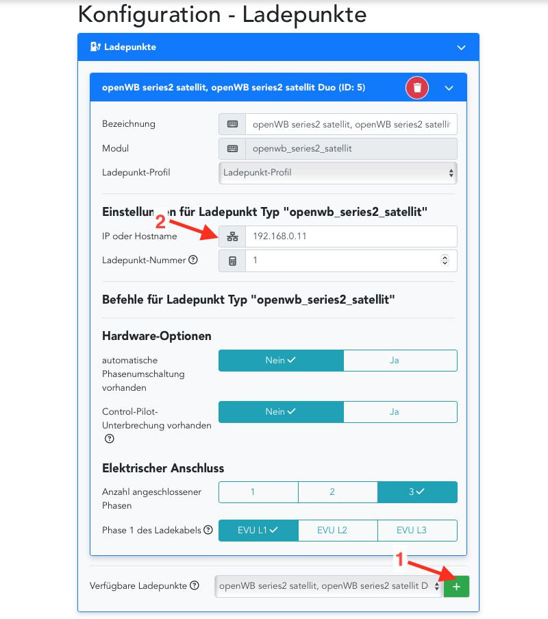

openWB Satellit
Die openWB Satellit wird wie folgt angelegt:
Die aktuelle openWB Satellit wir in der Ausführung mit einem Ladepunkt und ohne Phasenumschaltung angeboten. Entsprechend sind die Einstellungen im Bild gesetzt.
Einige ältere openWB Satellit wurden in der Ausführung mit Phasenumschaltung gebaut. Dann wird hier „automatische Phasenumschaltung vorhanden = ja“ eingestellt.
Einige ältere openWB Satellit wurden in der Ausführung Duo Satellit, also mit zwei 2x Ladehardware gebaut. Dann wird ein zweiter Ladepunkt unter Angabe derselben IP-Adresse, aber mit „Ladepunkt-Nummer = 2“ angelegt.

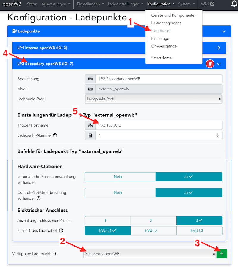

Im Gegensatz zu internen Ladepunkten werden Secondary openWB Ladepunkte unter Eingabe ihrer IP-Adresse angelegt.

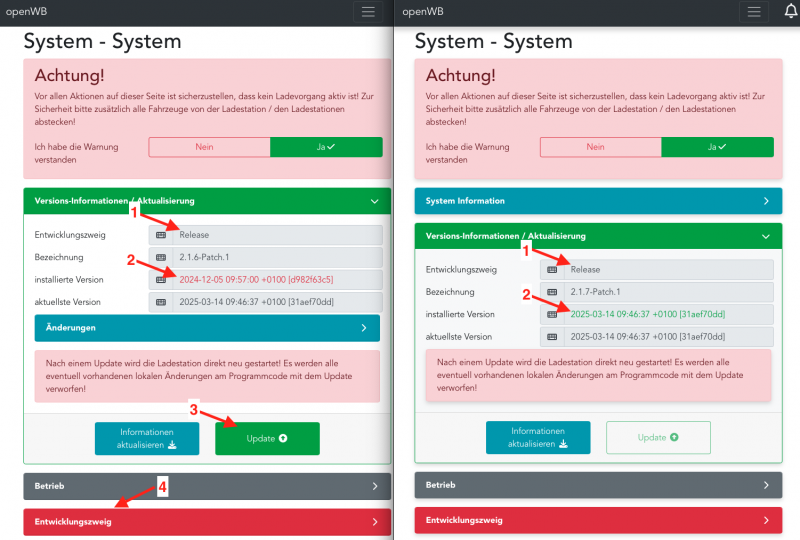

1. Softwarestand vergleichen und anpassen
Sowohl die Primary openWB als auch die Secondary openWB müssen jeweils auf dem gleichen Entwicklungszweig (Punkt 1) und dem gleichen Stand (Datum) der installierten Softwareversion sein (Punkt 2):
Im Bild oben ist zu sehen, dass die linke openWB auf einem älteren Softwarestand als die rechte openWB ist (Punkt 2). Die linke openWB muss über den Button Update (Punkt 3) aktualisiert werden. Hier im Bild sind beide openWB auf dem Entwicklungszweig Release, was dem von uns empfohlenen Entwicklungszweig (im Gegensatz zu Alpha und Beta) entspricht. Wäre dies nicht der Fall, könnte man den Entwicklungszweig über das rote Aufklapp-Menü (Punkt 4) wechseln.

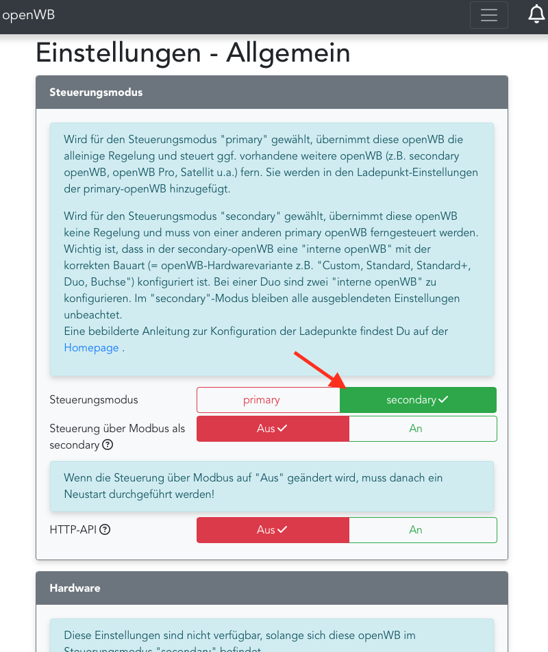

3. Modus "Secondary"aktivieren
Nachdem diese Einstellungen vorgenommen wurden, muss die openWB selbst noch in den Modus Secondary überführt werden, wie im nachfolgenden Bild zu sehen:
Für den normalen Primary-Secondary-Verbund zwischen mehreren openWBs muss die Option Steuerung über Modbus als Secondary und HTTP-API auf Aus stehen. Diese sind nur für die Fälle gedacht, wenn eine openWB durch Fremd-Software ferngesteuert werden soll.
Nicht vergessen, am Seitenende zu speichern.

Secondary openWB mit Phasenumschaltung in Primary einbinden
Wir befinden uns nun wieder auf der Weboberfläche der primären openWB (steuernde openWB).
Die nachfolgende Konfiguration kann für die Einbindung jeder openWB standard+ und custom mit Phasenumschaltung als Secondary openWB in der Weboberfläche der Primary openWB verwendet werden:

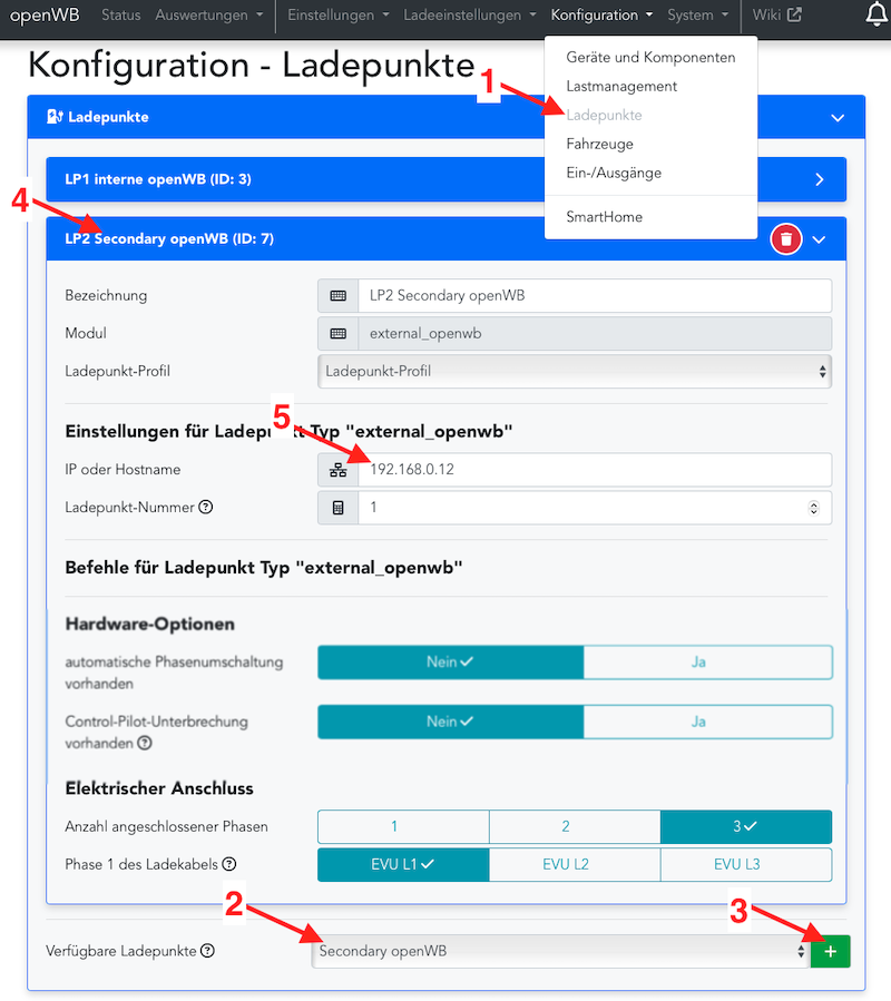

Secondary openWB ohne Phasenumschaltung in Primary einbinden
Die nachfolgende Konfiguration kann für die Einbindung jeder openWB standard und custom ohne Phasenumschaltung als Secondary openWB in der Weboberfläche der Primary openWB verwendet werden:

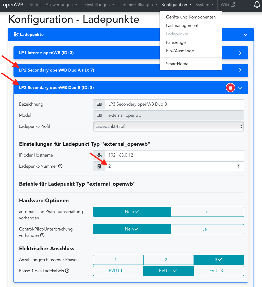

Secondary openWB Duo in Primary einbinden
Die nachfolgende Konfiguration kann für die Einbindung jeder openWB Duo ohne Phasenumschaltung als Secondary openWB in der Weboberfläche der Primary openWB verwendet werden:
Die beiden Ladepunkte der Duo (hier A und B genannt am Ende des Ladepunkt-Namens) werden jeweils als Secondary openWB mit der selben IP eingebunden. Sie unterscheiden sich nur durch die Ladepunkt-Nummer - für diese ist beim zweiten Ladepunkt der Duo (hier B) eine 2 einzutragen.

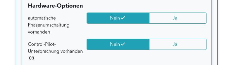

Control-Pilot-Unterbrechung vorhanden
Diese Funktion ist in jeder openWB mit Phasenumschaltung verbaut, ebenso in jeder openWB ohne Phasenumschaltung aber mit Addon-Platine, also z.B. auch in einer openWB Buchse ohne Phasenumschaltung.

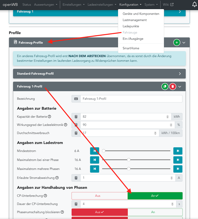

Die CP-Unterbrechung simuliert ein Ab- und wieder Anstecken des Fahrzeugs an der openWB. Um die CP-Unterbrechung nutzen zu können, muss diese am Ladepunkt und im jeweiligen Fahrzeugprofil aktiviert sein.
Aktivierung der CP-Funktion am Ladepunkt:
Aktivierung der CP-Funktion im Fahrzeugprofil:
Hintergrund: Um die Batterie zu schonen und den Ruheenergieverbrauch zu senken, „schlafen“ Elektroautos nach einer gewissen Zeit ein (sozusagen ein Stromspar-Modus) und reagieren nur noch auf wenige Signale von außen. Übliche Aufweck-Signale sind z.B. die zum Auto gehörige App zu öffnen oder das Fahrzeug aufzuschließen.
Reagiert das Auto nicht von sich aus auf diese Aufweck-Signale, ist ein überschussgesteuertes PV-Laden mit planmäßigen Unterbrechungen (z.B. wegen zeitweiser Bewölkung) nicht möglich. Das Laden nach einer (oder mehreren) Ladeunterbrechung(en) startet nicht wie wallbox-seitig vorgegeben.
Hier hilft die openWB-CP-Unterbrechung, die durch das simulierte Ab- und Wiederanstecken des Ladekabels, das Fahrzeug zum Laden „reanimieren“ kann.

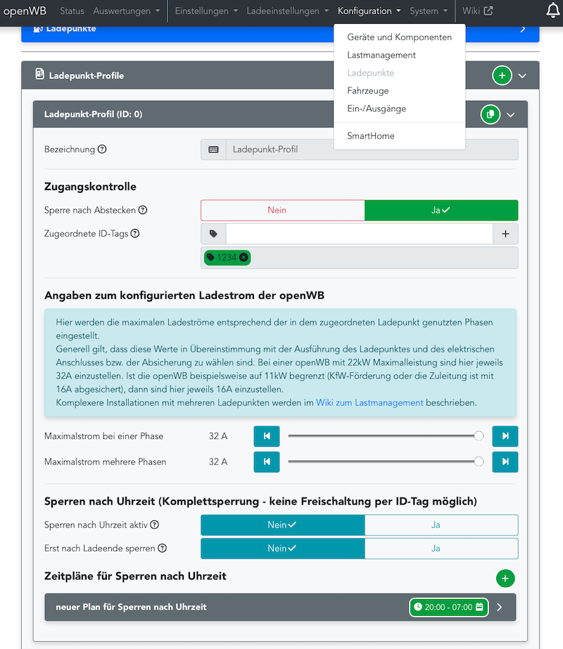

Ladepunkt-Profile
Im Ladepunkt-Profil befinden sich die folgenden Funktionen:
- Automatische Sperren des Ladepunkts nach Abstecken
- Entsperren des Ladepunkts durch ID-Freigabe (z.B. RFID-Tag) - die Option „Identifikation“ unter „optionale Hardware“ muss dazu aktiviert sein
- Maximalstrom der Phasen: hier kann die Anschlussleistung der openWB bzw. die maximal gewünschte Abnahmeleistung je nach Phasennutzung konfiguriert werden)
- Sperre nach Uhrzeit: Hier kann die Nutzung der openWB für bestimmte Uhrzeiten komplett gesperrt werden, z.B. außerhalb der Öffnungszeiten, dann auch keine Freischaltung mit ID-Tag
Ein Ladepunkt-Profil kann mehreren Ladepunkten zugewiesen werden, sodass die Einstellungen für jeden Ladepunkte einzeln oder für eine Gruppe von Ladepunkten gültig sein können (beispielsweise eine private openWB im Innenhof ist immer zugänglich, ein öffentliche am Parkplatz nur zu bestimmten Zeiten mit ID-Nutzung).
