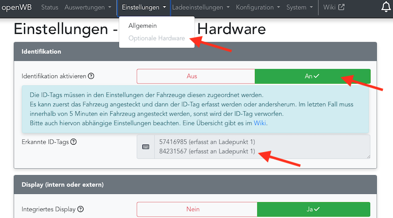

Identifikation aktivieren
Unter Einstellungen → Identifikation wird die Identifikation aktiviert. Bitte nicht vergessen, nach der Auswahl am Seitenende zu speichern.
Im nachfolgend erscheinenden, grauen Kasten werden alle RFID-Tags, MAC-Adressen (openWB Pro/Pro+, diese müssen dazu im Modus „PWM mit Authentifizierung“ oder „ISO15118“ eingestellt sein) und Display-ID-Eingaben angezeigt, die ab diesem Zeitpunkt erfasst werden. Die Anzeige setzt sich einige Minuten nach der Erfassung der Tags wieder zurück.
Hier können die TAG-Nummern z.B. mit der Maus erfasst und in die Zwischenablage zur weiteren Verwendung in den Ladepunkten und/oder Fahrzeugen kopiert werden.

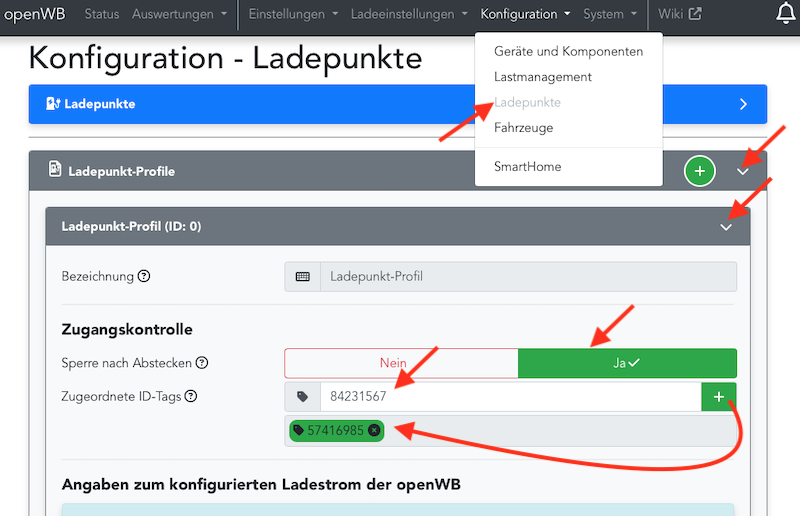

Unter Einstellungen → Identifikation können weiter unten im Reiter Ladepunkt-Profile die erfassten ID-TAGs einem oder mehreren Ladepunkt-Profilen zugeordnet werden. Das Eingabefeld für ID-Tags erscheint, sobald weiter oben Identifikation aktivieren = An gesetzt wurde.
Über das Plus-Symbol werden eingegebene bzw. kopierte TAGs/Nummern hinzugefügt. Jede(s) TAG/Nummer muss einzeln mit Plus bestätigt werden, um als grüner Marker angelegt zu werden.
Bitte nicht vergessen, am Seitenende zu speichern.
Ein Ladepunkt-Profil kann beliebig vielen Ladepunkten zugeordnet werden. Für unterschiedliche Ladepunkte können auch unterschiedliche Ladepunkt-Profile mit jeweils anderen ID-TAGs angelegt werden. So erreicht man, dass bestimmte ID-TAGs nur bestimmte Ladepunkte entsperren können und andere nicht.

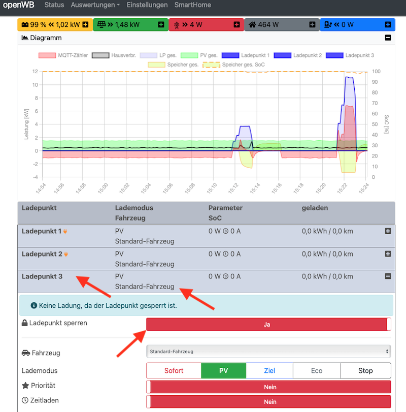

Das automatische Sperren der Ladepunkte nach dem Abstecken eines Ladekabels kann hier ebenso aktiviert (= Ja) werden. Wird diese Funktion erstmalig aktiviert, werden alle Ladepunkte gesperrt, an welchen derzeit kein E-Auto angesteckt ist. Ladepunkte an denen noch ein E-Auto angesteckt ist werden erstmals gesperrt, sobald das Auto abgesteckt wird. Ab jetzt ist eine Freischaltung des Ladepunkts nur noch per ID-TAG/Nummer möglich oder durch manuelle Übersteuerung (Freigabe im Webinterface oder am Display). Hinweis: Wenn eine Übersteuerung der Freigabe am Display der openWB nicht gewünscht ist, muss das Display entweder mit einer Pin-Sperre versehen werden, oder in der Bedienung muss der Bereich „Ladepunkte“ ausgeblendet werden oder das Display muss deaktiviert werden.
Ist der Ladepunkt auf diese Weise gesperrt und es wird nun einer der hinterlegten TAGs/Nummern gescannt/eingegeben, wird der Ladepunkt entsperrt.
Idealer Weise ist bereits ein Fahrzeug angeschlossen, während ein TAG gescannt/eingegeben wird. Sollte noch kein Fahrzeug angeschlossen sein, dann wird dieser ID-TAG an diesem Ladepunkt 5 Minuten „vorgehalten“ und danach verworfen. Wird innerhalb dieser 5 Minuten ein Fahrzeug angeschlossen, dann kann dieses laden.

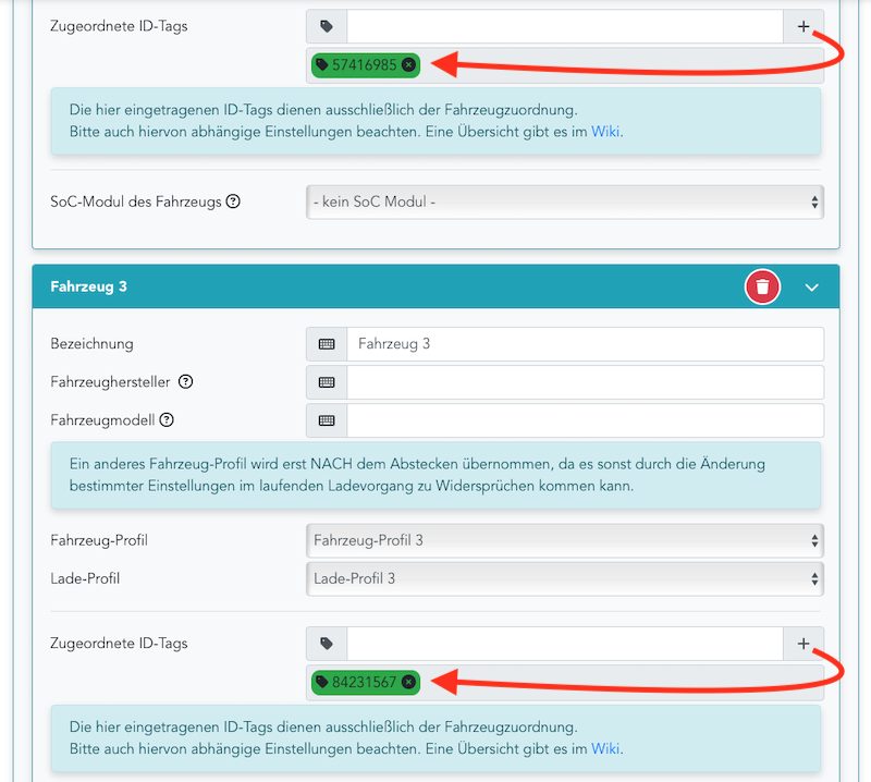

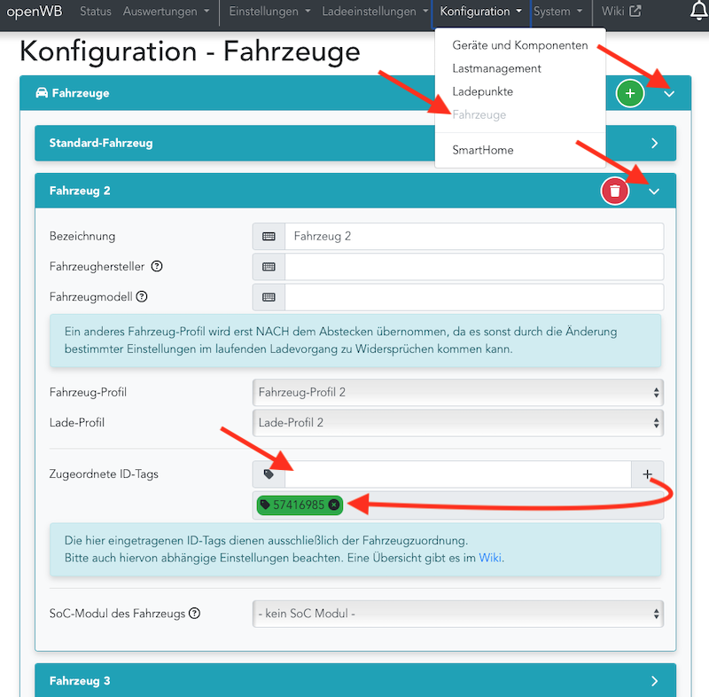

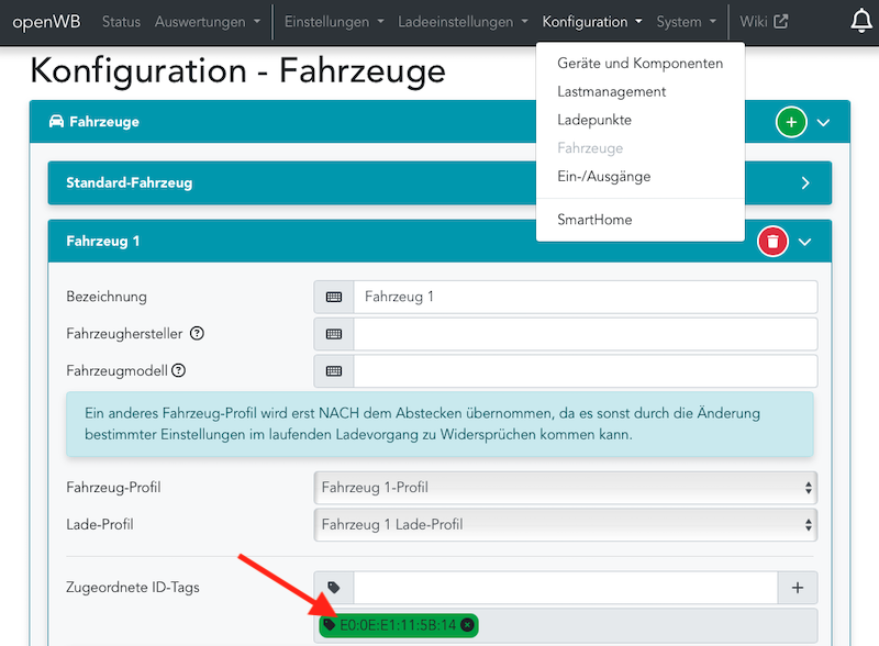

Im Menü Einstellungen → Identifikation können im Reiter Fahrzeuge ID-TAGs/Nummern für das Fahrzeug hinterlegt werden. Das Eingabefeld für ID-Tags erscheint, sobald weiter oben Identifikation aktivieren = An gesetzt wurde.
Pro Fahrzeug können mehrere ID-TAGs/Nummern hinterlegt werden (im Normalfall reicht ein TAG/Nummer). Derselbe ID-TAG/Nummer darf aber nicht mehreren Fahrzeugen zugeordnet werden. Dies würde dazu führen, dass immer nur das oberste Fahrzeug in der Fahrzeug-Liste am jeweiligen Ladepunkt eingebucht wird.
Wird in der Nutzung einer dieser TAGs/Nummern an einem Ladepunkt erkannt, wird diesem Ladepunkt das Fahrzeug zugeordnet, wie nachfolgend Fahrzeug 3 dem Ladepunkt 3:

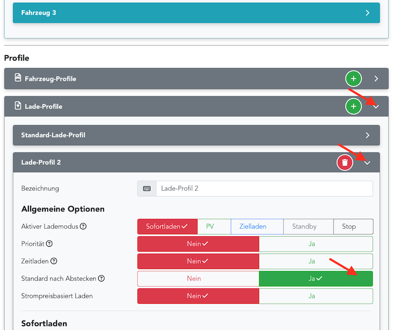

Standard nach Abstecken
Im Menü Einstellungen → Identifikation kann im Reiter Fahrzeuge eingestellt werden, ob nach dem Abstecken das Standard-Fahrzeug zugeordnet werden soll. Andernfalls bleibt nach Abstecken das letzte, zugeordnete Fahrzeug eingebucht. Nachfolgend ist zu sehen, wo die Option Standard nach Abstecken Im Menü Einstellungen → Identifikation im Reiter Fahrzeuge zu finden ist (direkt unter dem Feld mit dem ID-Tag):
Ist diese Option gewählt, wird nach dem Abstecken jedes Fahrzeugs das Standard-Fahrzeug und damit auch das Standard-Lade-Profil (also der voreingestellte Lademodus des Standard-Fahrzeugs) am Ladepunkt eingebucht. Hier im Beispiel ist dies PV-Laden.

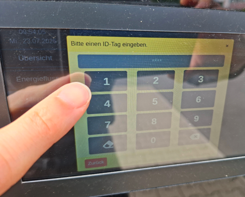

Identifikation über Display ID-Tag
An jeder openWB mit integriertem 7„ Bildschirm kann auch manuell ein ID-Tag eingegeben werden. Sobald im Webinterface der openWB unter Einstellungen → Optionale Hardware die Identifikation aktiviert wurde, erscheint am Ladepunkt auf dem 7“ Bildschirm ein Ziffernblock-Symbol (hier rot eingekringelt im Standard-Theme):
Über dieses Symbol lässt sich ein Ziffernblock aufrufen, auf welchem ein ID-Tag eingegeben werden kann:
Ein solcher ID-Tag darf nur aus Zahlen bestehen und muss mindestens vierstellig sein:
