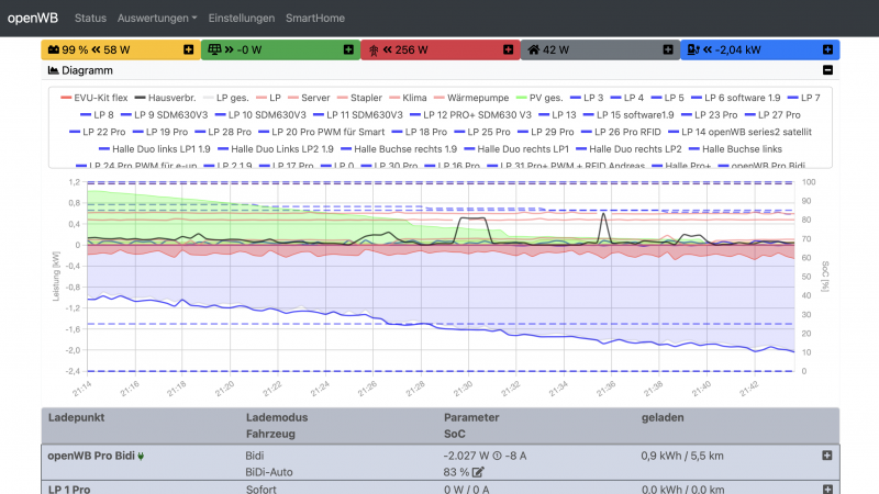

Wir stehen in engem Austausch mit verschiedenen Partner, Herstellern und Konzernen und unterstützen aktiv bei Tests und Entwicklungen rund um das bidirektionale Laden. Unsere Hardware ist bereits vorbereitet und auch die Software von openWB ist in der Lage, kompatible Fahrzeuge Bein Entladen gezielt zu steuern.
So sieht das aktuell im System aus:
