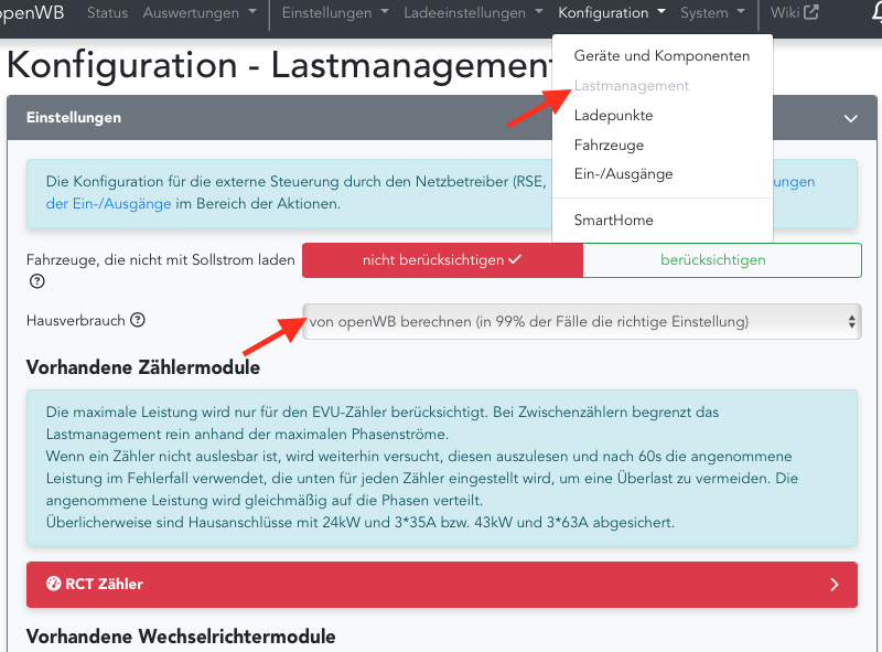

Das Lastmanagement wird in der openWB Weboberfläche unter dem Punkt: Einstellungen → Konfiguration → Lastmanagement konfiguriert:
Im Lastmanagement kann zunächst die Quelle des Hausverbrauchs eingetragen werden. In den meisten Fällen (ca. 99 %) liegt eine Installation mit einer EVU-Messung (misst Netzeinspeisung und Netzbezug am Hausanschluss) vor. Hier wird der Hausverbrauch durch die openWB errechnet (aus der Differenz PV-Ertrag, evtl. vorhandene Ladeleistung, evtl. vorhandene Speicher-Ladung/Entladung und dem Wert Netzeinspeisung/Netzbezug). Dafür ist die Option von openWB berechnen zu wählen (siehe Bild oben).
In sehr seltenen Fällen liegt eine direkte Messung des Hausverbrauchs vor. In diesem Fall ist es umgekehrt und die openWB berechnet aus der Differenz PV-Ertrag, evtl. vorhandene Ladeleistung, evtl. vorhandene Speicher-Ladung/Entladung und dem Wert Hausverbrauch die Netzeinspeisung/den Netzbezug. Nur in diesem Fall ist der Zähler der Installation (hier im Beispiel-Bild der RCT Zähler unten im Auswahlfeld) als Quelle des Hausverbrauchs zu wählen:

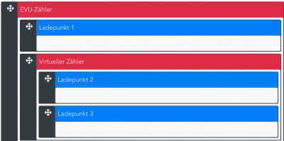

Um auch die maximale Last von Sicherungen sowie Zuleitungen beachten zu können, muss mit kaskadierenden Zählern (Zwischenzähler, die sowohl real messendem als auch virtuelle Zähler sein können) gearbeitet werden.
Einstellungen → Konfiguration → Geräte und Komponenten Unter Geräte und Komponenten müssen zunächst alle Zähler in der Anlage konfiguriert werden (bitte den Hilfetext in der Benutzeroberfläche zum Anlegen von Geräten und Komponenten beachten). Wenn an einer Zuleitung nur Ladepunkte oder Verbraucher mit einer festen Leistung angeschlossen sind und kein physischer Zähler verbaut ist, kann auch ein virtueller Zähler angelegt werden (Loadsharing). Ob ein Zähler als EVU-Zähler oder Zwischenzähler arbeitet, ergibt sich durch die Anordnung in der Struktur.
Einstellungen → Konfiguration → Lastmanagement → Struktur Bei der Konfiguration in der Abbildung sorgt das Lastmanagement dafür, dass Ladepunkt 2 und 3 gemeinsam nicht die maximale Stromstärke des Zwischenzählers „Virtueller Zähler“ überschreiten. Außerdem berechnet das Lastmanagement die Ladeströme so, dass der virtuelle Zähler, Ladepunkt 1 und die am EVU-Zähler gemessene Stromstärke und Leistung die vorgegebene maximale Leistung und Stromstärke des EVU-Zählers einhalten.
Ein virtueller Zähler addiert alle Komponenten, die in der Hierarchie unterhalb dessen angeordnet sind, und die Leistung, die in den Einstellungen unter zusätzlicher Verbrauch angegeben ist. Wenn sich mehrere Ladepunkte eine Zuleitung teilen (Loadsharing), muss ein virtueller Zähler konfiguriert werden und in der Hierarchie über den beiden Ladepunkten angeordnet werden. In der Abbildung sind das Ladepunkt 2 und 3.
