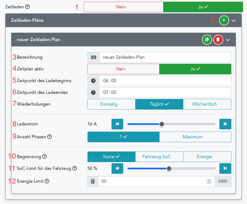

Lademodus Zeit
Der Lademodus Zeit kann parallel zu einem der anderen Lademodi aktiviert werden. Die Auswahl des Lademodus, der in der Regelung genutzt wird, erfolgt anhand der Übersicht in der Hilfe bei „Aktiver Lademodus“ (hier in Wiki oben bei „Konfiguration Lade-Profil“ zu sehen). Wenn kein Zeitplan aktiv ist oder das Limit des Zeitplans erreicht wurde, wird der Lademodus verwendet, der bei „Aktiver Lademodus“ ausgewählt ist.
Mit einem Zeitplan kann ein klar abgegrenzter Zeitbereich zum Fahrzeugladen definiert werden. Dies wird häufig genutzt, um einem Fahrzeug kurz vor der Abfahrt Strom anzubieten, damit dessen Vorklimatisierung nicht aus dem Fahrzeugakku, sondern aus der openWB bezogen wird (Enteisung, Vorwärmung, Abkühlung). Nicht von der Vorklimatisierung benötigter Strom erhöht dabei den Fahrzeug-SoC. Um das Stromnetz am Morgen nicht unnötig zu strapazieren, sollte eine moderate Stromvorgabe und ein beschränkter Zeitbereich vorgegeben werden (z.B. max. 10A; 30min - in Übereinstimmung mit den Fahrzeug-App-Vorklimatisierungsvorgaben).
1: Lademodus Zeit aktivieren oder deaktivieren.
2: Einen neuen Zeitlade-Plan erstellen.
3: Frei wählbare Bezeichnung des Zeitlade-Plans.
4: Ob dieser spezielle Zeitlade-Plan aktiv sein soll, wenn der Lademodus Zeit allgemein aktiviert wurde (Punkt 1).
5: Angabe der Uhrzeit, zu der mit dem Laden begonnen werden soll.
6: Angabe der Uhrzeit, zu der das Laden beendet werden soll.
7: Ob dieser Zeitlade-Plan einmalig, täglich oder wöchentlich genutzt werden soll.
8: Mit wieviel Ampere innerhalb der vorgegebenen Zeitspanne geladen werden soll.
9: Hier kann eingestellt werden, ob Ladevorgänge mit einer Phase oder dem möglichen Maximum in Abhängigkeit der „Ladepunkt“- und „Fahrzeug“-Einstellungen durchgeführt werden. Voraussetzung ist die verbaute Umschaltmöglichkeit zwischen 1- und 3-phasig (sog. 1p3p).
10: Bestimmt die Art der Grenze für den Ladevorgang.
11: Ladestand des Akku (State of Charge, SoC), bis zu welchem maximal geladen werden soll.
12: Maximal zu ladende Energie innerhalb des Zeitfensters. Eignet sich immer dann wenn kein SoC zur Verfügung steht. Die geladene Energiemenge wird beim Wechsel des Lademodus, Wechsel des Plans oder nach dem Anstecken, wenn Zeitladen schon aktiv ist, neu gezählt.
