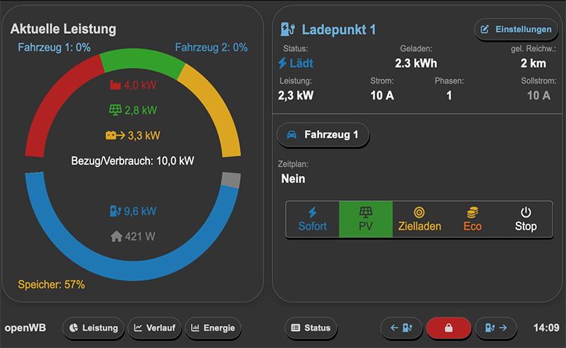

Es sind unterschiedliche Darstellungvorlagen (s.g. Themes) verfügbar, die nach individuellem Geschmack auswählbar sind. Aktuell sind dies Cards (openWB) und Colors (community).
Cards:

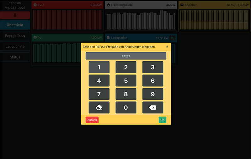

Um einen Missbrauch des Displays vor unbefugter Nutzung zu verhindern, gibt es die Entsperrung mittels PIN-Eingabe auf dem Display. Hier ist eine Zahlenkombination zwischen 4 und 10 Ziffern einzutragen und unten zu Speichern. Zur Nutzung wird 1x auf das ausgeschaltete Display gedrückt, welches bei aktiver Bediensperre ein Tastenfeld anzeigt, in welches der PIN eingegeben und unten rechts mit OK bestätigt wird.

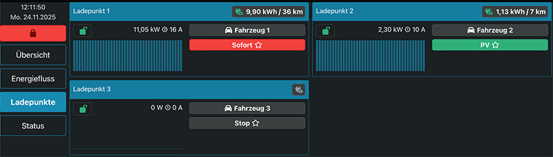

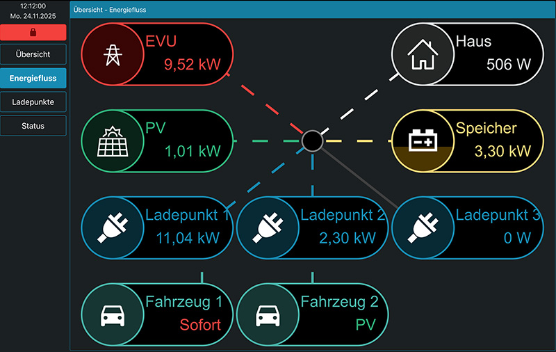

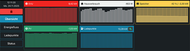

Hier werden Einstellungen zu den bevorzugten Ansichten Aus- bzw. Angeschaltet (+ unten Speichern). Damit ist eine individuelle Anpassung an die Gewohnheiten der Nutzer:innen möglich. Z.B. zeigt die „Einfache Ansicht der Ladepunkte“ eine minimierte Ansicht der Ladepunkte mit nur 3 Lade-Modi (Sofort, PV, Stop), was vielen Nutzer:innen ausreicht.
Die Ansichten selbst können hier in ihrer Anzeige von Informationen weiter individualisiert werden.
