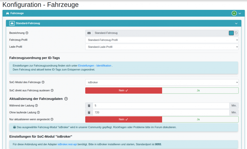

Die Einrichtung erfolgt in openWB software2 im Webinterface unter Einstellungen - Konfiguration - Fahrzeuge im jeweiligen Fahrzeug. Das ioBroker-SoC-Modul für das Auslesen von SoC-Werten (und optional Reichweite/Kilometerstand) aus einem (meist lokalen) ioBroker-System stammt von openWB.
Bild: Fahrzeug-Konfiguration mit ausgewähltem SoC-Modul ioBroker

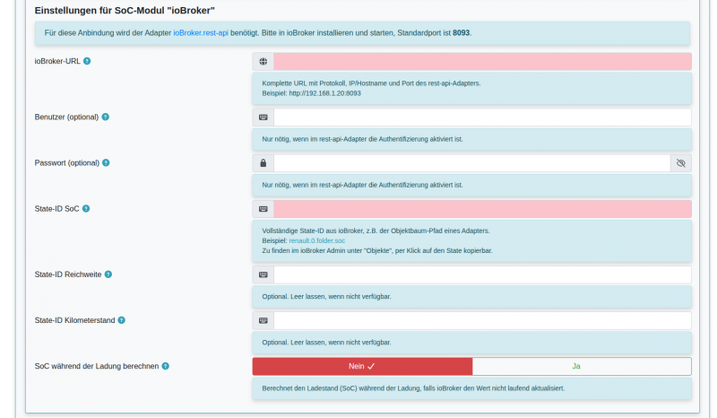

Bild: Einstellungen für SoC-Modul ioBroker
ioBroker-URL Komplette URL mit Protokoll, IP/Hostname und Port des rest-api-Adapters. Beispiel: `http://192.168.1.20:8093`
Benutzer / Passwort (optional) Nur nötig, wenn im rest-api-Adapter die Authentifizierung aktiviert ist.
State-ID SoC Vollständige State-ID aus ioBroker, z. B. der Objektbaum-Pfad eines Adapters. Beispiel: `renault.0.folder.soc` Zu finden im ioBroker-Admin unter „Objekte„, per Klick auf den State kopierbar.
State-ID Reichweite *(optional)* Leer lassen, wenn nicht verfügbar.
State-ID Kilometerstand *(optional)* Leer lassen, wenn nicht verfügbar.
SoC während der Ladung berechnen Berechnet den Ladestand (SoC) während der Ladung, falls ioBroker den Wert nicht laufend aktualisiert. Wenn openWB den SoC-Stand nach Ladestart selbst berechnen soll, werden die Werte aus dem Fahrzeugprofil (Kapazität, Wirkungsgrad und Durchschnittsverbrauch) herangezogen.
Hinweis: Bitte darauf achten, dass die Angaben im Fahrzeugprofil korrekt sind – bei jedem Ladevorgang den angezeigten und den tatsächlichen SoC am Ladeende vergleichen und bei Bedarf eine Feinabstimmung durchführen.
openWB fragt die hinterlegte(n) State-ID(s) über den ioBroker-rest-api-Adapter ab und liest den jeweils aktuellen Wert aus. Der SoC-Wert muss dabei zwischen 0 und 100 % liegen; Reichweite und Kilometerstand müssen, sofern angegeben, positive Werte sein.
