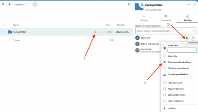

NextCloud als Sicherungs Cloud einrichten
Zunächst einen neuen Ordner erstellen/auswählen, in den die Sicherungen hochgeladen werden sollen.
  1. Freigabe erstellen
  2. Hochladen erlauben (oder file drop only)
  3. Link kopieren
Diesen Link in das Feld Cloud-URL in der openWB unter System → Datenverwaltung → Automatische Sicherung in einen Cloud-Dienst eintragen und Benutzername sowie Passwort freilassen (speichern drücken nicht vergessen)!
Alternativ: Falls es Probleme gibt kann der Link auch folgendermaßen eingetragen werden: Freigabelink z.B.: https://my.domain/s/tUbHHrEdGltSRgx
Wahl: BackupCloud: NextCloud Unterpunkt: Einstellungen für Backup-Cloud Modul „NextCloud“ Cloud-URL: https://mydomain.de z.B.: https://my.domain OHNE /s/ oder / Benutzername: dein shared token, also z.B.: tUbHHrEdGltSRgx Passwort: kann leergelassen oder irgendetwas eingetragen werden, spielt keine Rolle
Beide Varianten wurden getestet und funktionieren.

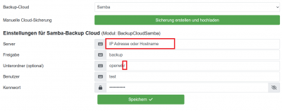

Microsoft Windows Freigabe (aka CIFS / SMB // Samba)
Zunächst einen neuen Ordner erstellen/auswählen, in den die Sicherungen hochgeladen werden sollen. Nachfolgende Schritte müssen auf dem Bereitstellenden system gemacht werden
  • SMB Freigabe erstellen (Auf NAS etc.)
  • User einrichten und berechtigen - R/W
Nachfolgende Schritte müssen in openWB gemacht werden.
  • IP Adresse oder Name (Am besten FQDN) im Feld Server hinterlegen
  • IP: z.B 192.168.178.1
  • Name z.B. mein-server
  • FQDN z.B mein-server.fritz.box
  • Share angeben in dem das Backup gespeichert werden soll
  • Optional können ein bis n Unterordner angegeben werden. Diese müssen immer mit / getrennt werden und auch am Ende muss ein / stehen
    • Beispiel: test/ oder aber test1/test2/test/
  • Benutzer und Passwort in die jewilegen Felder eintragen
Ergänzungen: Bei manchen Systemen kann es notwendig sein das Mindest-SMB-Protokoll auf SMB2 zu setzen.

In openWB unter System → Datenverwaltung → Sicherung / Wiederherstellung unter Automatische Sicherung in einen Cloud- Dienst als Backup-Cloud Samba auswählen und folgende Einstellungen für Backup-Cloud Modul „Samba“ eintragen: Server: IP_Adresse des Raspberry Pis z.B.: 192.168.43.81 Freigabe: testsmb Unterordner: test/ Benutzer: testsmb Kennwort: testSMB.
Speichern drücken und testen durch klicken auf Sicherung erstellen und hochladen
