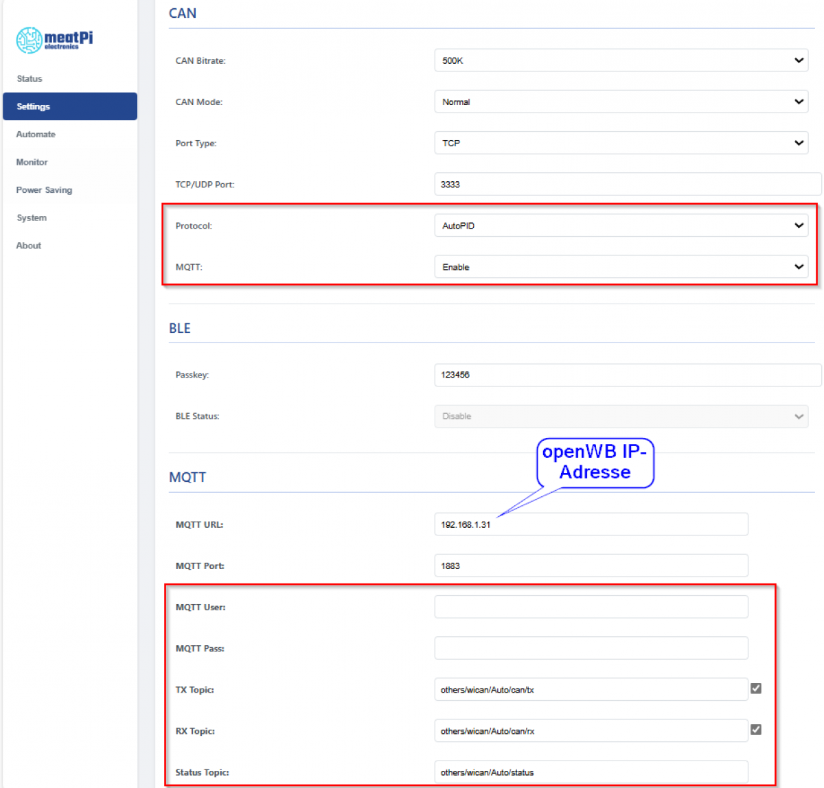

  • Settings:
    • Als Protocol wird AutoPID ausgewählt.
    • MQTT aktivieren.
    • Die MQTT-Verbindung zur openWB erfolgt mit leerem User und Passwort.
    • RX und Status Topics müssen mit others/ beginnen, sonst werden sie vom openWB Broker verworfen. Diese dienen nur der Fehleranalyse und Überwachung mit MQTT-Explorer. Für die eigentliche Funktion werden sie nicht benötigt.

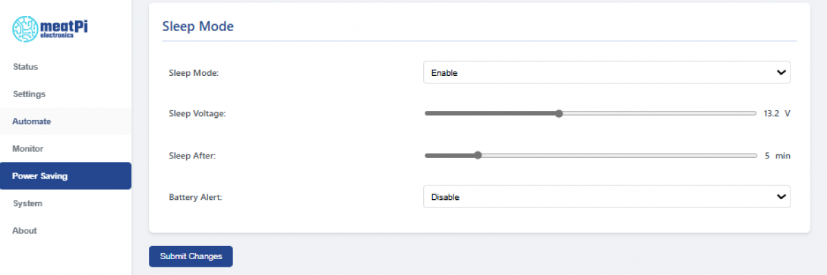

  • Power Saving / Sleep Mode: Bei Unterschreiten der Sleep Voltage schaltet sich der WiCAN ab. Hierdurch wird ein Entladen der 12V Batterie verhindert.

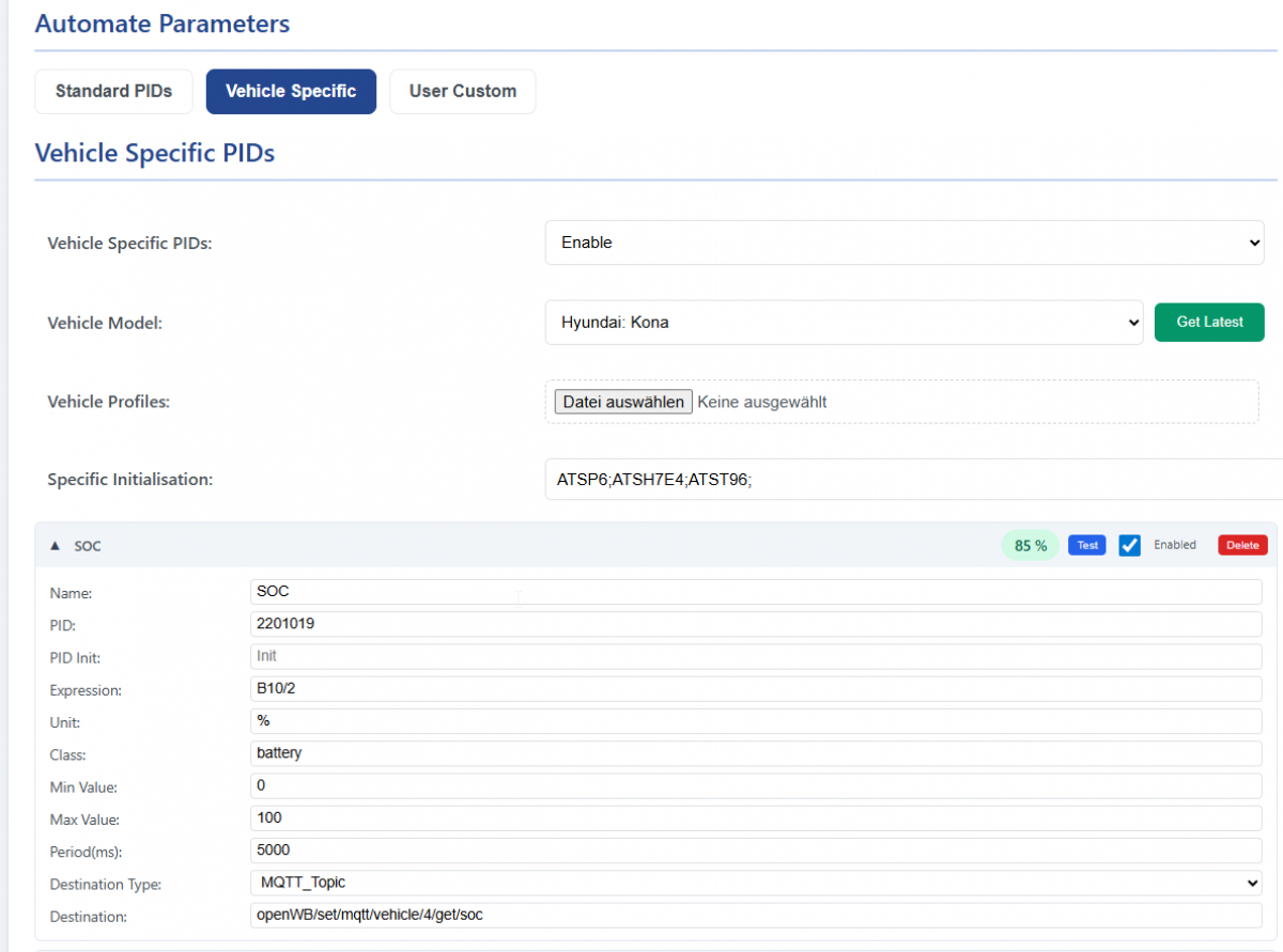

Unter Automate ein Fahrzeugprofil (Vehicle Profile) suchen, welches dem eigenen Fahrzeug möglichst ähnelt. Der WiCAN PRO bietet hier gleich die Möglichkeit, die Parameter zu testen:

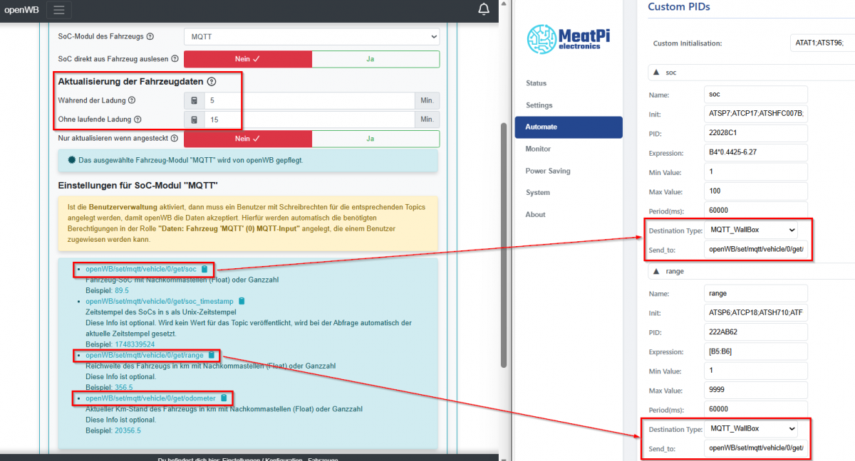

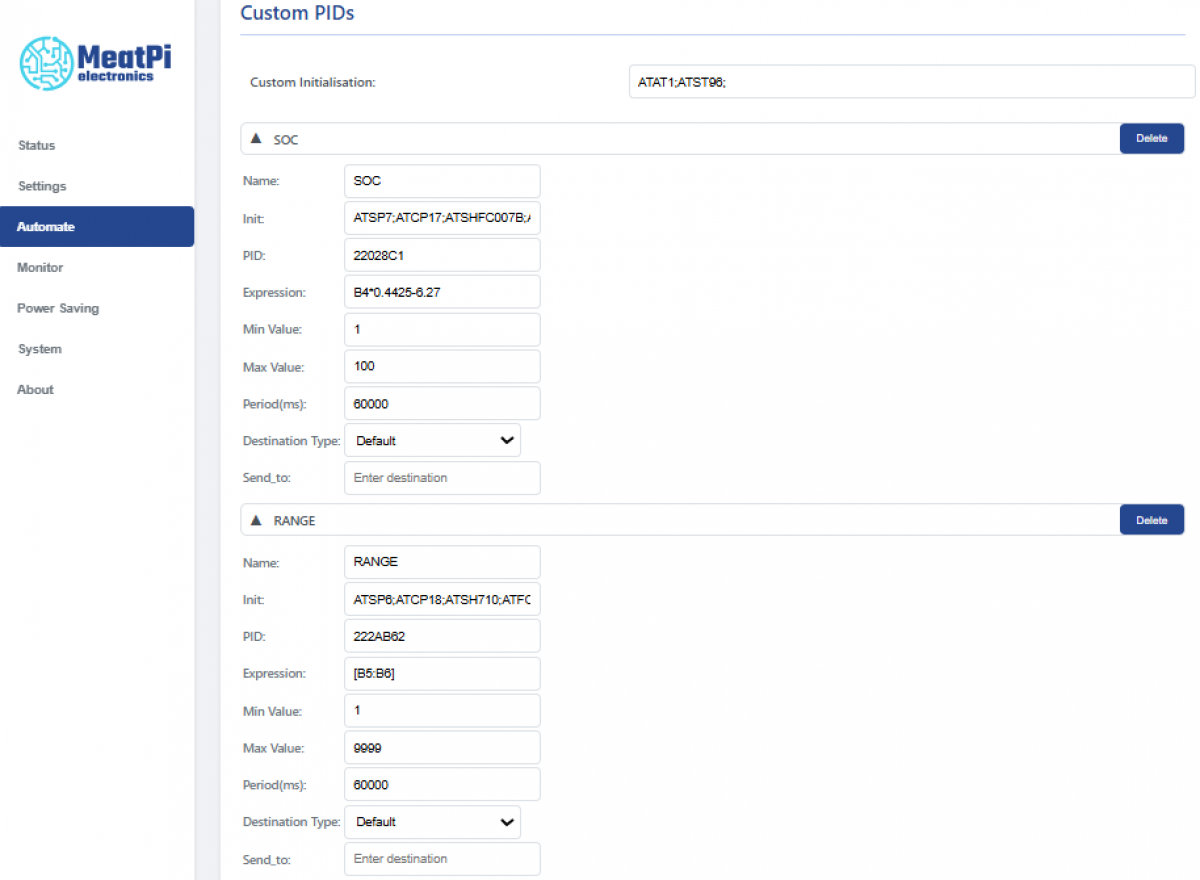

Die gefundenen Parameter (SOC, ggf. RANGE und ODOMETER) werden nun unter Custom neu eingetragen, damit sie bei einer Änderung im Fahrzeugprofil nicht verloren gehen:
In der Fahrzeugkonfiguration der openWB wird das MQTT SoC Modul eingerichtet. Die im MQTT SoC-Modul angezeigten Pfade für SoC (und ggf. Reichweite und Kilometerstand) werden in die „Send_to“-Felder der „Automate - Custom“-Konfiguration des WiCAN eingetragen. Als Destination-Type wird MQTT_Wallbox ausgewählt:
  • Die Daten werden im Fahrzeugprofil erst im nächsten Aktualisierungsintervall (Während der Ladung / Ohne laufende Ladung) berücksichtigt.
  • Da der WiCAN keinen Timestamp senden kann, wird der letzte Zeitstempel im Status in jedem Aktualisierungsintervall erneuert.
  • Für Fahrzeuge, bei denen der SoC während der Ladung nicht zuverlässig gesendet wird, muss die Option „SoC während der Ladung berechnen“ aktiviert werden, dann erfolgt bei der Ladung nur eine Berechnung anhand der eingepflegten Fahrzeugdaten im Fahrzeugprofil.
