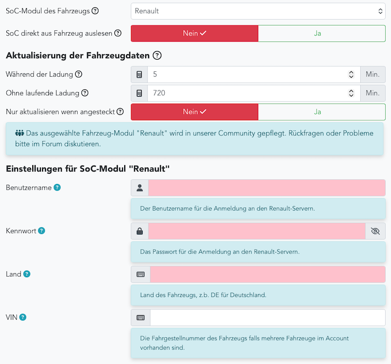

Die Einrichtung erfolgt in openWB software2 im Webinterface unter Einstellungen - Konfiguration - Fahrzeuge im jeweiligen Fahrzeug. Es handelt sich nicht um ein Modul von openWB, sondern um ein Modul aus der Community. Support dafür nur im openWB-Forum.
Die Hilfe zu den Feldern kann durch Click auf das (?) angezeigt werden.
Der SoC-Abruf funktioniert über die MyRenault-App (Fahrzeug-Konnektivität vorausgesetzt, kann in manchen Fällen eine kostenpflichtige Option bei Renault sein), zu welcher hier die Zugriffsdaten eingegeben werden müssen.
