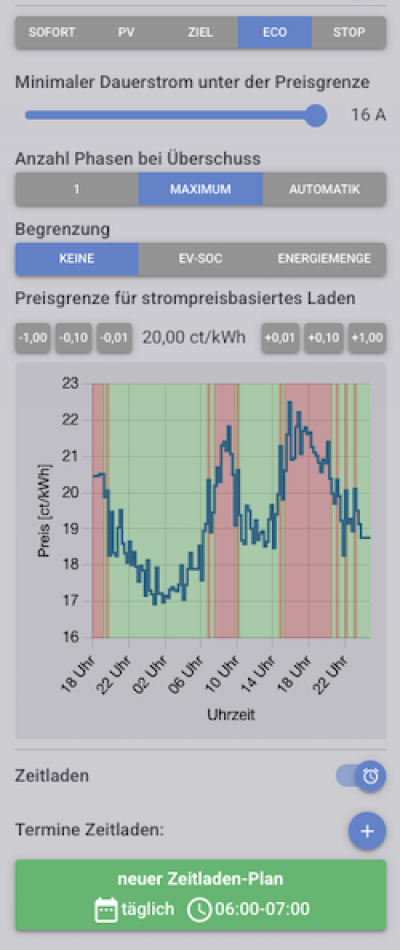

  • Eco-Laden Es wird ohne Lade-Ziel, nur mit günstigem dyn. Strompreis, geladen. Die openWB berechnet anhand der individuell einstellbaren Preisgrenze, in welchen Zeitfenstern geladen wird. Hierbei wird die eingestellte Stromstärke und Phasenanzahl genutzt. Des Weiteren können EV-SoC oder Energiemenge als Begrenzung eingestellt werden.
Hinweis: Wenn keine Preise abgefragt werden können (IT-Ausfall o.ä.), so wird bei Zielladen zunächst mit PV-Überschuss und zum Erreichen des Zieltermins mit Netzstrom geladen (Ziel muss erreicht werden). Bei Eco-Laden erfolgt bei PV-Überschuss nur die PV-Ladung und keine Ladung mit dyn. Strompreis (kein Lade-Ziel).
Bsp. Eco-Laden (Auszug aus Koala-theme)
