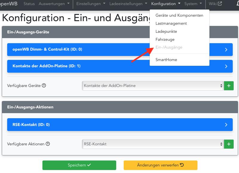

Die Einstellungen zu §14a EnWG können im openWB Webinterface unter Einstellungen → Konfiguration → Ein- und Ausgänge vorgenommen werden:
IO-Geräte (Input/Output) sind Geräte, die kontaktbasierte (per Relais) oder digital (z.B. über EEBUS) kommunizierte Netzsteuerinformationen von der VNB-Steuerbox in das openWB-EMS bzw. zu den SteuE übertragen.
Aktuell sind folgende IO-Geräte in openWB implementiert:
Zuerst ist das verwendete Gerät in der Software zu konfigurieren. Es sind auch mehrere Geräte möglich.

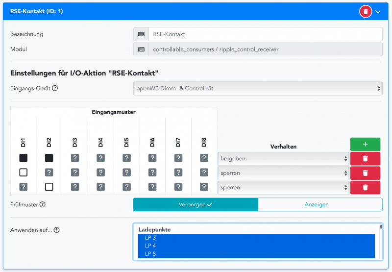

Bei der Dimmung per Direkt-Steuerung wird jede steuerbare Verbrauchseinrichtung separat angesteuert und ihr Leistungsbezug auf 4,2 kW gedimmt. Pro steuerbarer Verbrauchseinrichtung muss eine IO-Aktion konfiguriert werden und dort der Ladepunkt und der zugehörige Eingang angegeben werden. Überschussnutzung ist im Dimmfall nicht erlaubt!
Für den RSE-Kontakt können Muster aus verschiedenen Eingängen angegeben werden. Es kann frei festgelegt werden, bei welchem Muster die zugeordneten Ladepunkte gesperrt oder freigegeben sind.
In der abgebildeten Konfiguration werden die Ladepunkte nur freigegeben, wenn beide Kontakte DI1 und DI2 geschlossen sind. Ist auch nur einer geöffnet, wird gesperrt.

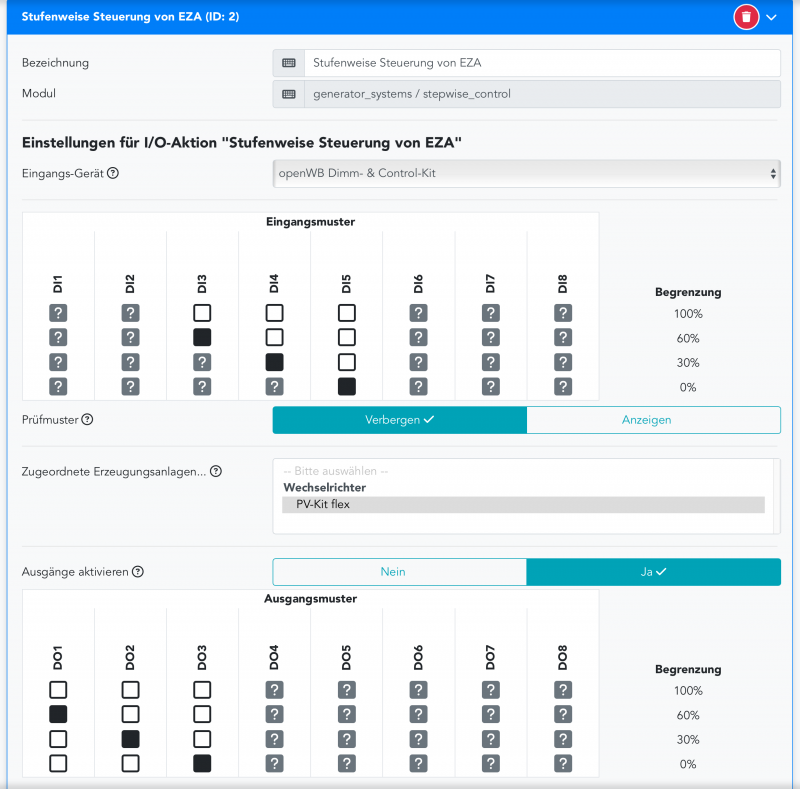

Bitte beachten: Die openWB steuert in der Standardkonfiguration keine EZA (z.B. Wechselrichter) an. Sie zeigt lediglich den aktuellen Zustand der EZA-Drosselung an. Optional kann mit Hilfe des Dimm- & Control-Kits (DuC) das EZA-Signal der 3 VNB-Steuerbox-Kontakte (S1, S2, W3) an die DuC-Ausgänge durchreicht werden.
Das Signalkabel der VNB-Steuerbox muss daher beispielsweise über Koppelrelais mit zwei separaten Schließer-/Wechselkontakten mit dem DuC und der Erzeugungsanlage verbunden werden. Falls dies nicht möglich ist, kann die VNB-Steuerbox über einfache Koppelrelais mit nur einem Schließer-/Wechselkontakt mit dem DuC verbunden werden. Das empfangene VNB-Steuersignal kann dann an die Ausgänge des DuC durchgereicht werden.
Die Signalkontakte bilden folgende Zustände ab:
  • S1 → 60% der EZA
  • S2 → 30% der EZA
  • W3 → 0% der EZA
  • alle 3 Kontakte offen → 100% der EZA
Die Eingangsmuster sind so zu konfigurieren, dass auch bei mehreren geschlossenen Kontakten eine eindeutige Funktion gewährleistet wird. In der abgebildeten Konfiguration hat z.B. der Eingang DI5 für Begrenzung auf 0% Priorität, so dass dieses Muster auch erkannt wird, falls noch einer der Eingänge DI3 oder DI4 geschlossen sind.
