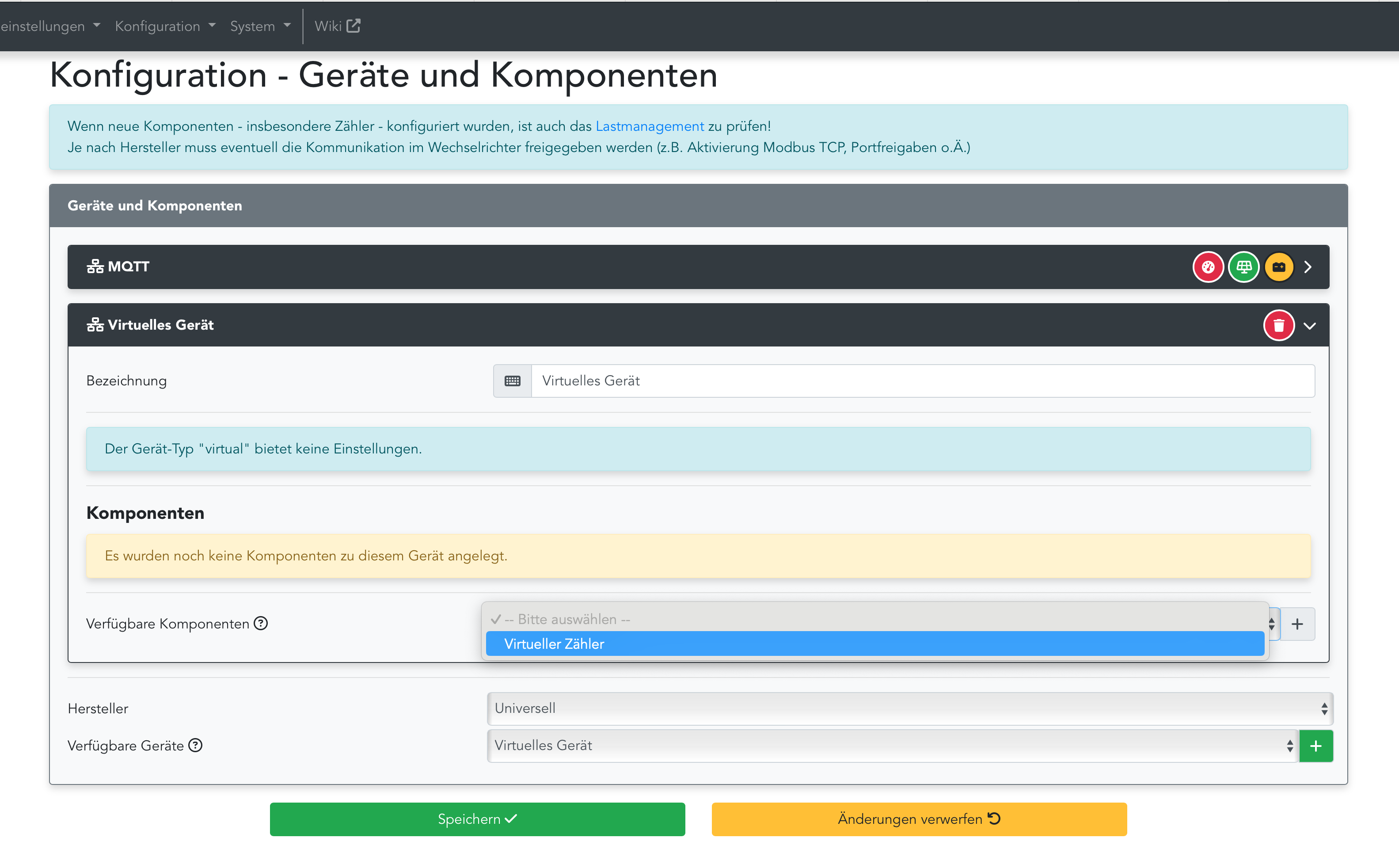

Der virtuelle Zähler kann auf zwei verschiedene Arten verwendet werden
Als Summenzähler (Standardverhalten)
Er fasst alle Komponenten zusammen, die in der Hierarchie unter ihm angeordnet sind. Die Zählerstände werden dabei aus den gemessenen Leistungen berechnet (simcount).
Konfiguration: der virtuelle Zähler enthält alle ihm untergeordneten Komponenten in der Hierarchie.
Als Zähler für nicht erfasste Verbräuche
Dabei muss sich über dem virtuellen Zähler ein echter Zähler befinden. Von dessen Messwerten werden alle untergeordneten Komponenten abgezogen. Die Differenz wird dem virtuellen Zähler zugeordnet. Auch hier wird der Zählerstand aus den Leistungswerten berechnet.
Konfiguration: Der virtuelle Zähler enthält keine Komponenten in der Hierarchie.
