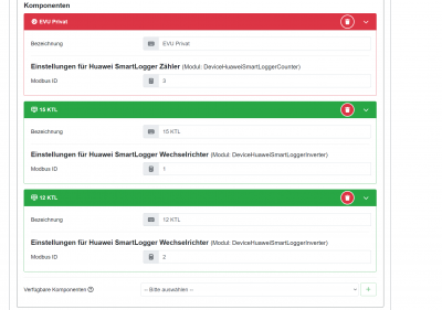

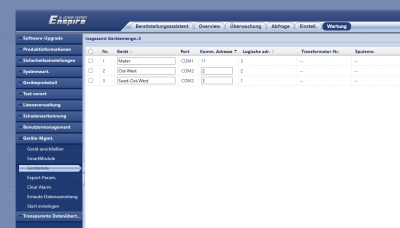

Im Smartlogger3000a müssen folgende Einstellungen festgelegt werden:
  • Zunächst unter Einstell.→ Bef.-Param. → Modbus TCP Folgende Einstellungen festlegen:
    • Leitungseinstellungen: Akt.(Unbegrenzt)
    • Addressmodus: Logische Addresse
    • Logger-Addresse: z.B.4 (Muss eine freie ModBus ID sein, logische Addresse 2tes Bild.)
    • Schnelle Planung: Aktivieren
  • Unter Wartung→Geräte-Mgmt.→ Geräte Liste kann man jetzt die logische Adresse der einzelnen Geräte ablesen. Diese wird dann in der openWB in der Einstellung ModbusID eingetragen.
  • in den Einstellungen der openWB das Modul Huawei Smartlogger auswählen.
  • Jetzt muss man die IP des Smartloggers und den Port 502 eintragen, außer dieser wurde geändert.
  • Jetzt die passenden Komponenten hinzufügen und die jeweilige Modbus-ID eintragen.
  • Zum Schluss auf Speichern drücken und unter dem Lastmanagement die passende Anordnung wählen.
