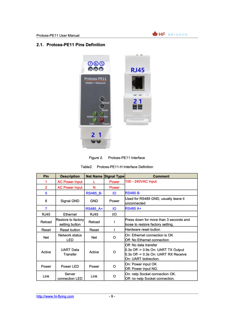

Das Alpha Kit besteht aus einem Protoss PE-11 Netzwerk zu Modbus Adapter und netzwerk-seitig unten mit dem Ethernet Stecker vom Typ RJ45 an das Heimnetzwerk angeschlossen. Zum Alpha hin wird per RS-485 Zweidraht Anbindung am Protoss auf den Klemmen 5 und 7 oben mit der richtigen Polung von A+ und B- per Zweidrahtleitung auf einen (ebenso) RJ45 Stecker an den Alpha Speicher angeschlossen. Dabei darf am Alpha nicht die LAN1 Buchse verwendet werden, die ist für die Verbindung der Alpha mit dem lokalen Netzwerk vorgesehen. Nach Montage ist in der openWB als Gerät Alpha zu verwenden - die Eingabe einer IP Adresse entfällt - diese ist in der openWB Konfiguration statisch hinterlegt. (Damit das funktioniert darf keine Segmentierung durch VLAN's im Netzwerk vorhanden sein - es geht nur über gemeinsamen Switch - geroutete Netzwerk funktionieren nicht.)
Der Protoss PE-11 wird auf eine Hutschiene geklemmt und ist dort über einen Leitungsschutzschalter vom Typ B6/B10/B16 (möglichst) separat abgesichert mit 230 Volt auf N / L zu versorgen. Die RJ45 Netzwerk Buchse wird mittels einem Patchkabel mit dem Switch vom Hausnetzwerk verbunden. Vom Protoss abgehend wird ein Zweidraht RS-485 Kabel zum Alpha verwendet.

Man muss beim Auflegen der beiden RS-485 im RJ45 Stecker ausprobieren, wo Werte kommen. Bitte mal für den RJ45 Stecker, der 4 Adernpaare von 1 bis 8 vorsieht, die Aderanschlüsse 4/5 oder 3/6 probieren. Das Kabel wird am Alpha (T10 / SMILE 5) angeschlossen. Die Pin Belegung am T10 (3= B / 6= A) zum Adapter. Das heißt die grün/weiße Ader = B, die grüne Ader = A. Beim Smile 5 werden die Adern 4 & 5 genutzt. Wenn bei Bestellung angegeben ist dies entsprechend vorbelegt. Nach Inbetriebnahme ist der Alpha Support zu kontaktieren der die aktuellste Firmware aufspielt (Remote) und den Modbus freischaltet. Ansprechpartner hierfür war bislang Andreas Wu. Sollte nach Aktivierung durch Alpha die Auslesung noch nicht funktionieren ist A / B am Adapter zu tauschen. In der openWB wird bei Speicher / EVU Modul jeweils Alpha ESS gewählt. Einstellungen sind davon ab nicht vorzunehmen.
