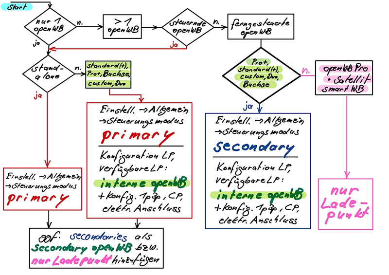

primary = steuerndes System (nur mit einem openWB-Steuercontroller möglich)
secondary = gesteuertes System (mit oder ohne openWB-Steuercontroller möglich)
Die openWB-Ladehardware kann einen Steuercontroller beinhalten (z.B. openWB standard+) oder nicht (z.B. der „nur Ladepunkt“ openWB Pro). Es gibt auch den „reinen“ Steuercontroller (openWB Standalone), der keine Ladehardware beinhaltet und nur als „primary“ genutzt wird.
Zur Auswahl des korrekten Steuerungsmodus kann dieses Struktogramm genutzt werden:

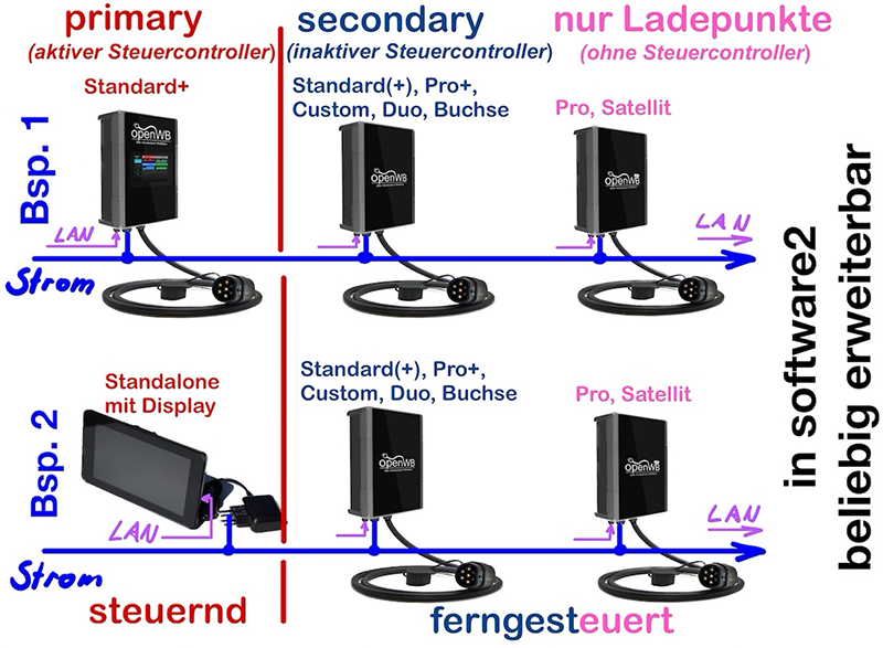

Bsp. A - 1x openWB standard+ (oder Pro+, custom, standard, Buchse, Standalone)
Die standard+ beinhaltet einen Steuercontroller, der die komplette HEMS-Steuerung übernimmt.
1. openWB standard+ → Steuerungsmodus: primary
Bsp. B - 1x openWB standard+ und 1x openWB Pro
Die standard+ beinhaltet einen Steuercontroller, der die komplette HEMS-Steuerung übernimmt. Die Pro beinhaltet keinen eigenen Steuercontroller.
2. openWB Pro → kein Steuerungsmodus erforderlich
3. openWB standard+ → Einbindung der openWB Pro in „Konfiguration → Ladepunkte“ als „openWB Pro“
Bsp. C - 1x openWB Standalone und 1x openWB Pro
Die Standalone beinhaltet einen Steuercontroller, der die komplette HEMS-Steuerung übernimmt.
1. openWB Standalone → Steuerungsmodus: primary
3. openWB Standalone → Einbindung der openWB-Pro in „Konfiguration → Ladepunkte“ als „openWB Pro“
Bsp. D - 1x openWB standard+ und 1x openWB Buchse
Sowohl die standard+ als auch die Buchse beinhalten einen Steuercontroller, der die komplette HEMS-Steuerung übernehmen kann. Wegen des Displays der standard+ (höherer Bedienkomfort) wird die standard+ als „steuerndes“ System = primary festgelegt. Die Buchse wird VOR der Einbindung in den primary als secondary konfiguriert.
2. openWB Buchse → Steuerungsmodus: secondary
3. openWB standard+ → Einbindung der openWB Buchse in „Konfiguration → Ladepunkte“ als „secondary openWB“
Bsp. E - 1x openWB Pro+ und 1x openWB Pro
Die Pro+ beinhaltet einen Steuercontroller, der die komplette HEMS-Steuerung übernimmt. Die Pro beinhaltet keinen eigenen Steuercontroller.
1. openWB Pro+ → Steuerungsmodus: primary
3. openWB Pro+ → Einbindung der openWB Pro in „Konfiguration → Ladepunkte“ als „openWB Pro“
Grafik zu obigen Beispielen

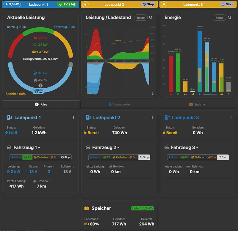

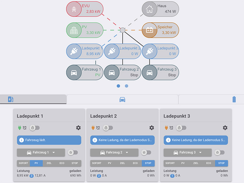

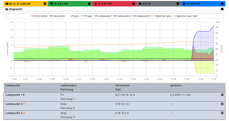

Hiermit wird die Darstellung der Hauptseite (= browserbasiertes WEB-GUI) konfiguriert. Dieses ist nicht mit den Darstellungen auf dem Wallbox-Display zu verwechseln.
Es gibt von openWB (direkt supportet) und von der openWB-community (über das openWB-Forum supportet) verschiedene Layouts (s.g. Themes), die passend zum persönlichen Geschmack verwendet werden können. Die Weiterentwicklung der vorhandenen Themes (aktuell Standard & Koala bzw. Colors) sowie die Entwicklung neue Themes erfolgt kontinuierlich.
Je nach gewähltem Theme, können in den nachfolgenden Eingabefeldern individuelle Optionen zur Darstellung gewählt werden.
Standard:
Koala:
Colors:
