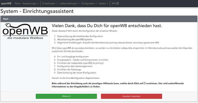

Die Konfiguration des openWB-Energiemanagementsystems (EMS) mittels Einrichtungsassistenten zielt auf eine schnelle Erstkonfiguration ab. Ziel ist ein HEMS-Grundgerüst mit den wichtigsten Basisfunktionen (PV/WR, Ladepunkt, Fahrzeug).
Die Einrichtung erfolgt durch Abfrage der entsprechenden Geräte- und Komponentenparameter, die der installierende System-Installateur möglichst vorab beistellt (IP-Adressen der Geräte, Port-Nr. für Modbus, usw.).
Der Einrichtungsassistent startet bei Erstnutzung der openWB automatisch (kann bei Bedarf abgebrochen werden) und kann später durch Aufruf unter Einstellungen → System → Einrichtungsassistent erneut aufgerufen werden.
