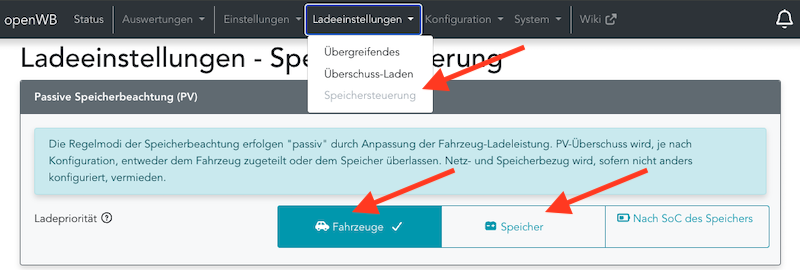

Will man ohne Unterstützung eines heimischen Stromspeichers PV-Überschuss laden, kann man in der passiven Speicherbeachtung unter Einstellungen - Ladeeinstellungen - Speichersteuerung eine der zwei Optionen Fahrzeuge oder Speicher wählen:
Diese Option legt fest, ob mit PV-Überschuss zuerst das Fahrzeug (Einstellung Ladepriorität = Fahrzeug) oder ob zuerst der Hausspeicher mit PV-Überschuss versorgt werden soll (Einstellung Ladepriorität = Speicher).
Nachdem diese Auswahl getroffen ist, kann auf der Startseite der openWB der Lademodus PV aktiviert werden:
Je nach getroffener Einstellung zur Ladepriorität lädt nun entweder zuerst das Fahrzeug, sobald ausreichend PV-Überschuss vorhanden ist (Einstellung Ladepriorität = Fahrzeug) oder es lädt zuerst der Hausspeicher (Einstellung Ladepriorität = Speicher). Im zweiten Fall lädt das Fahrzeug erst dann, wenn der Hausspeicher entweder bereits voll geladen ist oder der PV-Überschuss so groß ist, dass der Speicher ihn nicht voll nutzen kann.
In keinem der beiden Modi wird der heimische Stromspeicher regulär (aktiv) zum Laden das Fahrzeugs mitbenutzt. Es gibt aber Ausnahmen, in welchen die Mitbenutzung des Speichers nicht immer verhindert werden kann.
Bricht beispielsweise kurz die PV-Produktion wegen starker Bewölkung ein, dann entlädt sicher der Speicher bis entweder die PV-Produktion wieder ausreicht oder bis die Wartezeit Ladeende abgelaufen ist und die PV-Ladung mangels PV-Überschuss von der openWB beendet wird.

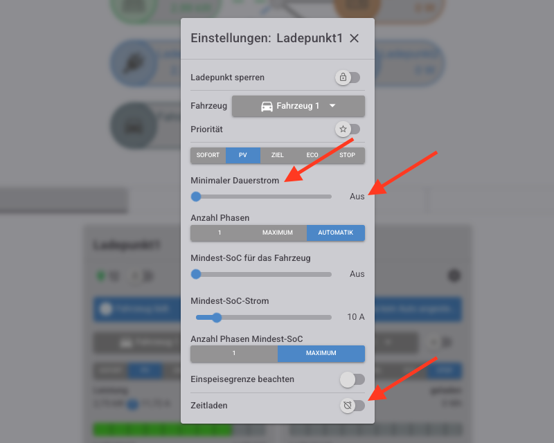

Auch die Lademodi Zeitladen und Minimaler Dauerstrom, die im Lademodus PV aktiviert werden können, können eine Speicherentladung verursachen. In den Einstellungen des Lademodus PV (zu erreichen über das Einstellungs-Symbol oben rechts in der Ladepunkt-Kachel → s. screenshot) sind die besagten Funktionen deaktiviert:

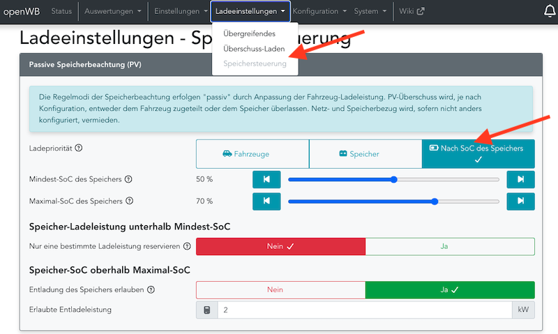

Will man mit Nutzung eines heimischen Stromspeichers PV-Überschuss laden, kann man in der passiven Speicherbeachtung unter Einstellungen - Ladeeinstellungen - Speichersteuerung die dritte Option Nach SoC des Speichers wählen (SoC steht für State of Charge oder einfach Ladestand des Speichers in Prozent):
Mit den Einstellungen die oben im screenshot zu sehen sind, wird sich die openWB wie folgt verhalten:
  • ListenpunktIst der Heimspeicher unter einem Ladestand von 70% und die PV-Ladung wird gestartet, dann wird das Fahrzeug nur mit PV-Überschuss beladen. Der Speicher wird nicht zum Laden des Fahrzeugs mitbenutzt.
  • Ist der Heimspeicher vor dem Start einer PV-Ladung über 70% oder kommt er während einer laufende PV-Ladung über 70% Ladestand, dann wird auf den vorhandenen PV-Überschuss eine Speicherentladung von 2 kW aufgeschlagen, bis der Speicher unter einen Ladestand von 50% fällt. Dies kann auch mehrmals hintereinander passieren.
  • Ist die Erlaubte Entladeleistung höher als die Einschaltschwelle für eine PV-Ladung und ist der Speicher über einem Ladestand von 70%, dann wird in diesem Fall eine PV-Ladung auch ganz ohne PV-Überschuss gestartet und nur aus dem Speicher mit 2 kW bedient, bis der Speicher unter den hier eingestellten Ladestand von 50% fällt.
