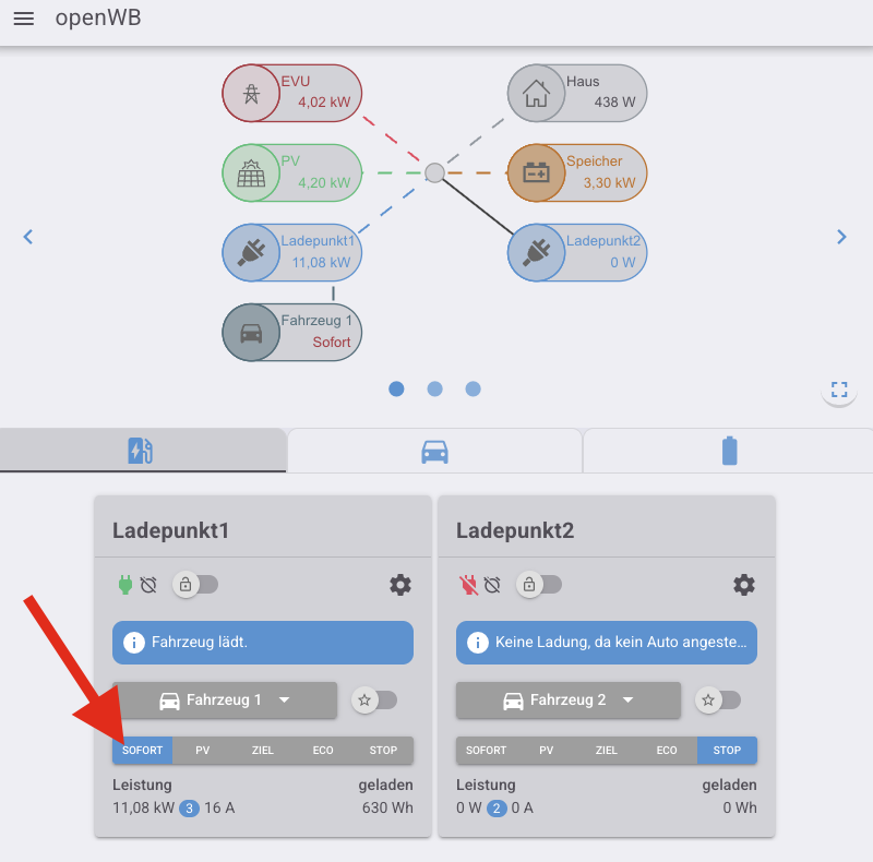

In diesem Lademodus wird die Ladung des Fahrzeugs sofort gestartet. Es wird dauerhaft mit einer fest eingestellten Ladeleistung und Phasenanzahl geladen, bis das Fahrzeug keine Ladung mehr annimmt oder die Ladung manuell beendet wird (z.B. durch Abstecken oder den Wechsel des Lademodus). Dieser Modus ignoriert PV-Überschuss und lädt auch mit Speicherbezug oder Netzbezug wenn nötig. In diesem Modus geht es darum, das Fahrzeug sofort und schnell zu beladen. Das sieht auf der Startseite der openWB wie folgt aus:
Am ersten Ladepunkt ist für Fahrzeug 1 der Lademodus Sofort aktiv (dorthin zeigt der rote Pfeil). Im Energiefluss-Diagramm über den Ladepunkten sieht man, dass die Ladeleistung von Fahrzeug 1 mit 11 kW zu etwa 4 kW von der PV versorgt wird, 3 kW werden aus dem Hausspeicher entladen und weitere 4 kW werden aus dem Stromnetz bezogen (die gestrichelten Linien bewegen sich mit der Richtung des Stromflusses, hier im Bild nicht zu sehen). Zusätzlich zur Ladeleistung von ca. 11 kW des Fahrzeugs ziehen andere Stromverbraucher im Haus auch noch einmal ca. 440 Watt.
Gleichzeitig sehen wir an Ladepunkt 2, dass dort derzeit kein Fahrzeug angeschlossen wurde (rotes Steckersymbol oben links in der Kachel). Es wurde aber bereits Fahrzeug 2 am Ladepunkt eingebucht. Ladepunkt 2 steht oben im Bild zudem auf dem Lademodus Stop, in welchem keine Ladung stattfindet, auch wenn ein Fahrzeug angeschlossen wäre.
Die blauen Info-Felder am Ladepunkt geben Auskunft über das derzeitige Verhalten des Ladepunkts. An Ladepunkt 1 Fahrzeug lädt. und an Ladepunkt 2 Keine Ladung, da kein Auto angesteckt ist (die blauen Info-Felder lassen sich vergrößern, wenn man darauf klickt, um auch längere Meldungen anzuzeigen).
