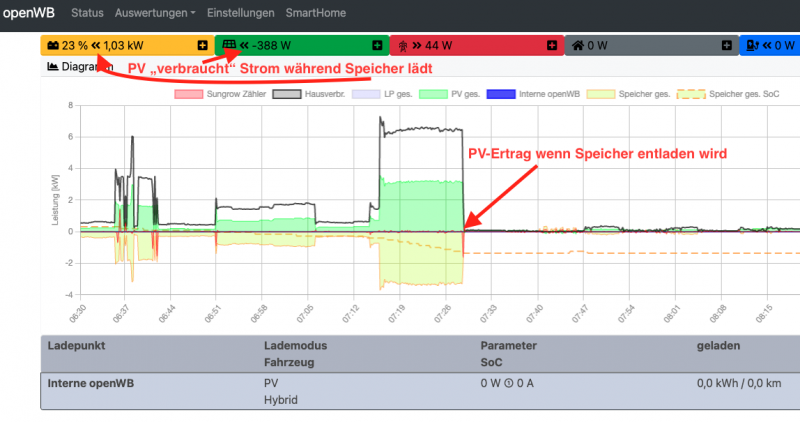

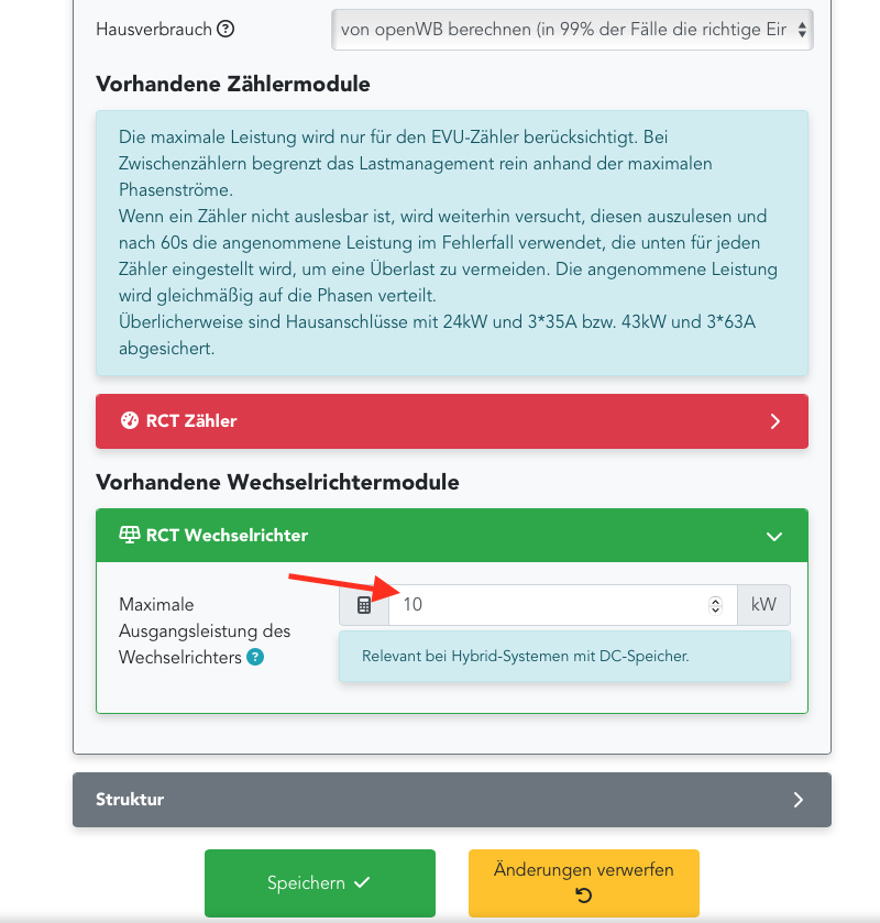

Handelt es sich beim Speicher um ein Hybrid-System mit DC-Anbindung (Gleichstrom) an den Wechselrichter, dann bilden Wechselrichter und Speicher eine Einheit. Dort muss der Speicher unterhalb des Wechselrichters eingeschoben werden:
Hinweis Erhöht sich bei der Speicher-Entladung im Diagramm der openWB-Startseite auch der PV-Ertrag oder verbraucht der PV-Wechselrichter plötzlich Strom, anstatt Strom zu erzeugen, dann kann die Anordnung der Komponenten falsch sein. Dann bitte die Komponentenstruktur verschieben, bis die Werte plausibel sind. Hier ein Beispiel für eine Hybrid-Anlage, die im Lastmanagement nicht in der Hybrid-Anordnung (also falsch) konfiguriert wurde:
Bei einem Hybrid-System mit DC-Anbindung muss zwingend auch immer die Leistung des Wechselrichters im Lastmanagement angegeben werden. Hintergrund ist, das PV-Ertrag und Speicherentladung bei so einem System über einen Wechselrichter laufen und darum zusammen durch dessen maximale Leistung begrenzt sind. Beispiel: Die PV-Module können maximal 8kW produzieren, der Speicher kann mit maximal 8kW entladen werden, die Leistung des Wechselrichters beträgt aber nur 10kW. Somit kann beispielsweise eine PV-Überschussladung unter Mitbenutzung des Speichers mit maximal mit 10kW erfolgen (8kW PV-Ertrag und 2kW Speicherentladung, oder 2kW PV-Ertrag und 8kW Speicherentladung oder ein anderes Mischverhältnis, aber durch die Limitierung des WR können nie mehr als insgesamt 10kW von der Anlage zur Verfügung gestellt werden).
