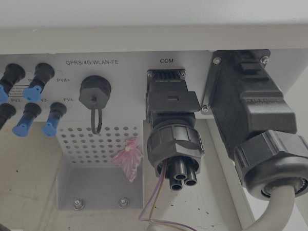

Wichtig ist das der GPRS/4G/WLAN-FE Port nicht genutzt wird!

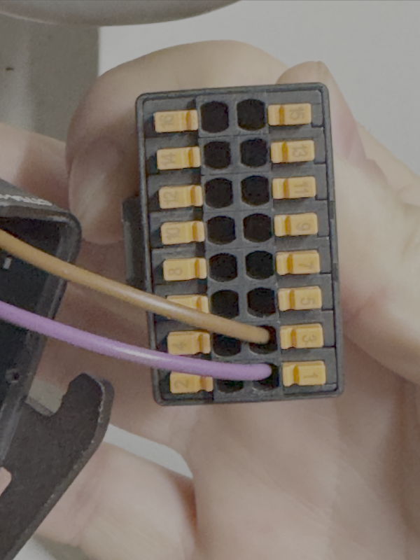

Huawei-Wechselrichter Pin 1 (RS485 A1-1) → Pin A des Netzwerk-Modbus-Adapters
Huawei-Wechselrichter Pin 3 (RS485 B1-1) → Pin B des Netzwerk-Modbus-Adapters
