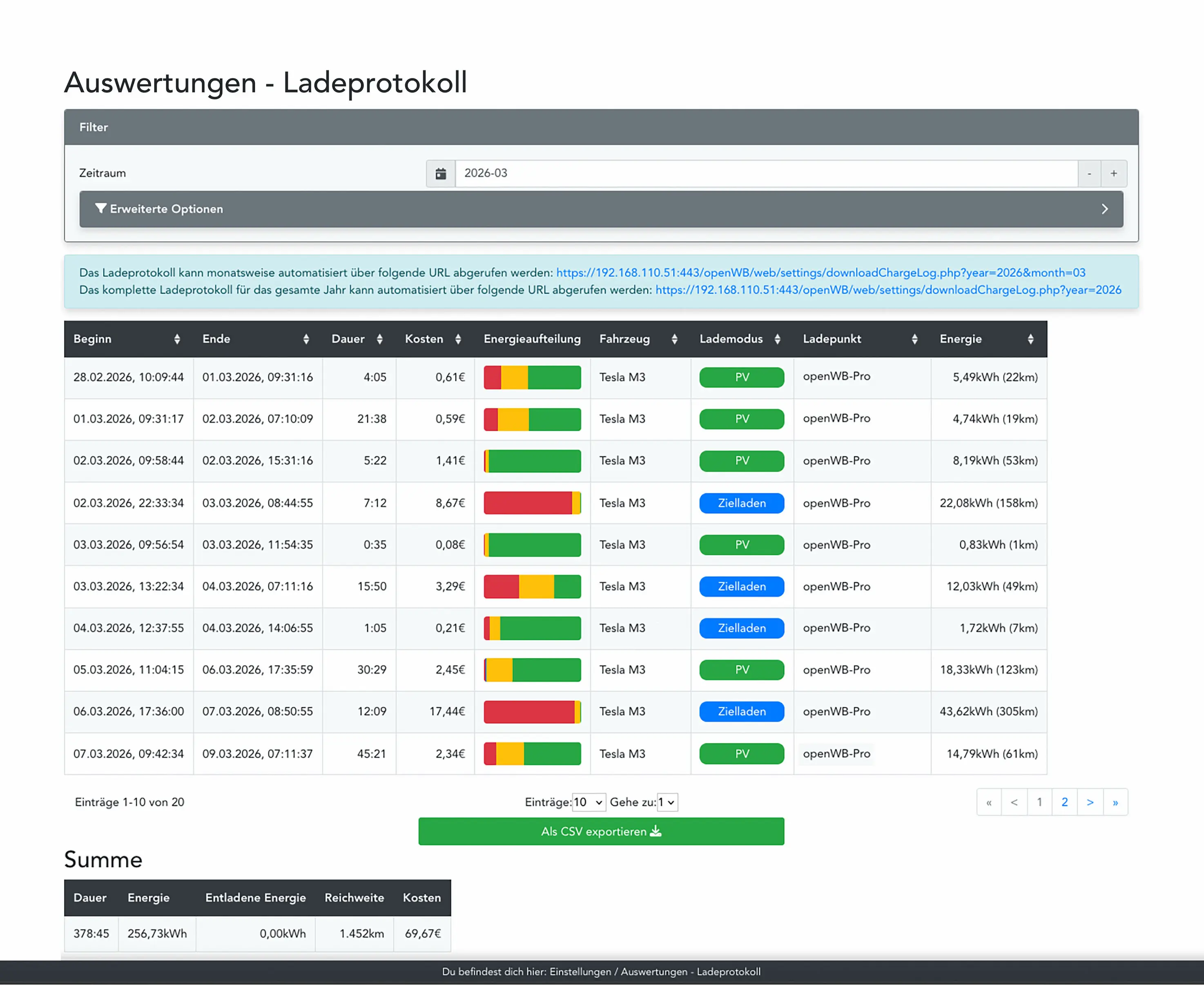

Jede openWB enthält seit Start unserer WB-Produktion in 2019 einen hochgenauen, MID-geeichten, digitalen Zähler, um korrekte Messwerte der tatsächlichen Ladevorgänge zu erhalten. Dies ist wichtig, da es je nach E-Auto häufig gewisse Abweichungen zwischen den Ist-Ladeleistungen bzw. -Strömen zu den Sollvorgaben gibt. Diese Messdaten werden in Abhängigkeit der realen Ladevorgänge von der 24/7 laufenden openWB-software2 (Energiemanagmentsystem - EMS) erfasst und in einem Ladeprotokoll aufbereitet.

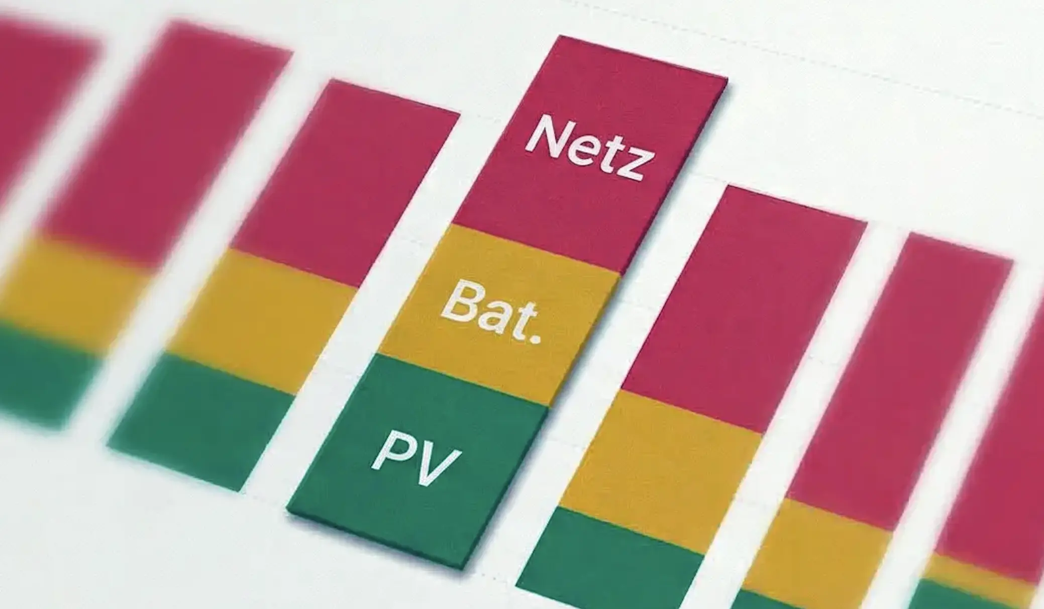

Hierbei werden seit Neuestem auch die Energieanteile für Netzbezug, PV- und Speicheranteile ausgegeben, was eine leichte Kontrolle bezüglich der Wirtschaftlichkeit der jeweiligen Ladung ermöglicht.

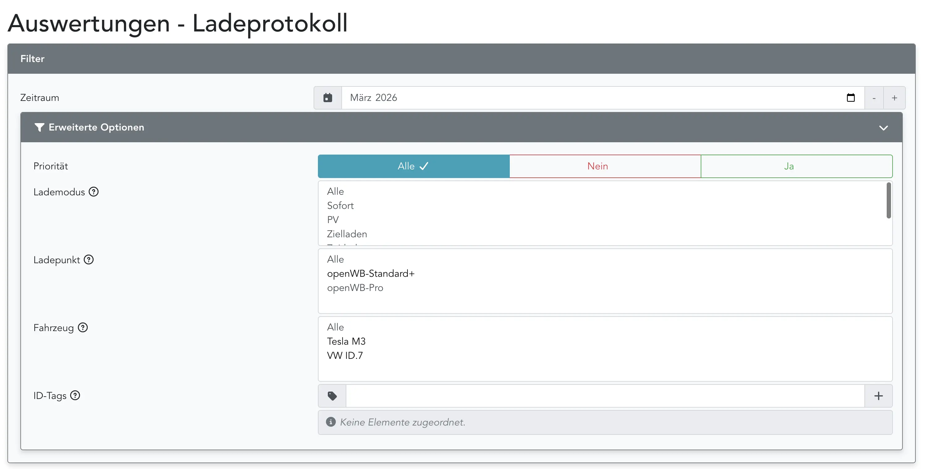

Des Weiteren sind vielfältige Filtermöglichkeiten nach Fahrzeug, Lademodus, Ladepunkt sowie ID-tags integriert, die eine schnelle Wunsch-Zusammenstellung der Abrechnung ermöglichen. Diese kann im Anschluss als csv-Datei heruntergeladen werden.

Der Ladepunkt wird sowohl für Dienstwagen als auch für Privatwagen genutzt. Die openWB fertigt selbst ein Ladelog an. Dieses kann monatlich (oder nach Wunschzeitraum) durch den MA in der openWB ausgelesen und exportiert werden. Unter Export kann ein Filter gesetzt werden, sodass nur die Ladungen des Dienstfahrzeuges auftauchen*. Der MA übermittelt dieses an den AG, welcher die Abrechnung vornimmt.
*…Dies bedingt die nutzerseitig, korrekte Zuordnung der Fahrzeuge z.B. im WEB-GUI, per RFID, falls vorhanden am Display oder automatisch per MAC-Adresse (nur openWB Pro/Pro+).
