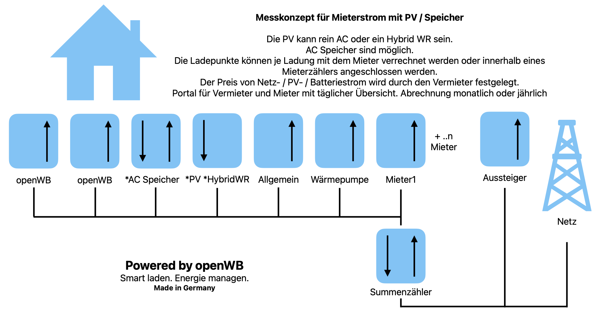

Um die Auswertung von PV- / Netz- / Speicherstrom-Anteil darzustellen, ist folgendes Messkonzept erforderlich:

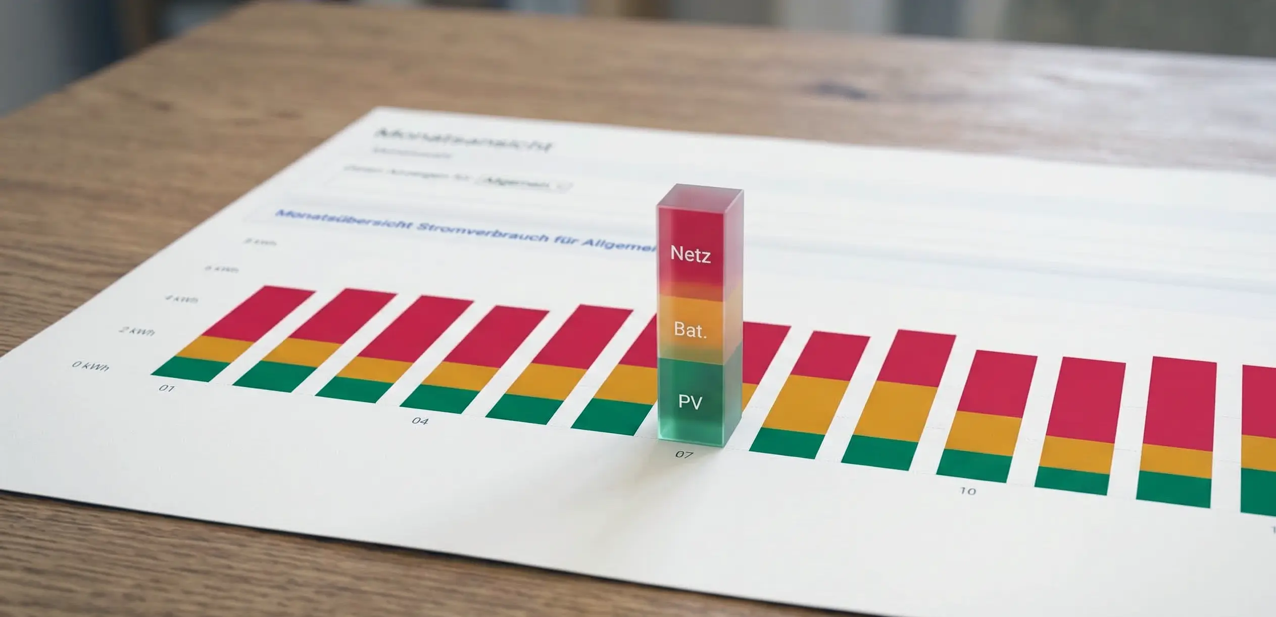

Die Berechnungen enthalten die Aufteilung von PV- / Netz- / Speicherstrom-Anteil im 5-Minuten-Takt. Die Energieanteile werden auf alle Verbrauchsstellen sowie laufenden Ladevorgänge entsprechend dem Nutzungsverhalten der jeweiligen Mietpartei umgelegt. D.h. Mieter, welche ihren Stromverbrauch in sonnenreiche Zeiten verlagern, profitieren mehr als diejenigen, die z.B. nachts die Waschmaschine aktivieren.
Die Ladepunkte können entweder als einzelne Verbrauchsstelle behandelt oder einem Mieter fest zugeordnet werden. Dies hängt davon ab, ob an einem Ladepunkt ausschließlich ein Mieter lädt oder der Ladepunkt durch mehrere Parteien genutzt wird.
Sowohl Mieter als auch Vermieter erhalten einen Zugang zum openWB-Abrechnungsportal. Hier sind die Monats- als auch Jahresübersichten als Tabelle und Graph dargestellt. Jeder Mieter erhält nur Zugriff auf die für sie/ihn relevanten Daten. Die Daten werden täglich im Portal aktualisiert. Ladungen werden ab dem darauffolgenden Tag visualisiert.
Je nach Kundenwunsch wird die Abrechnung für den Vermieter bzw. die Mieter automatisiert monatlich oder jährlich erstellt und ist sowohl für Vermieter als auch Mieter im openWB-Abrechnungsportal erhältlich. Die Zahlung kann einfach mit der Nebenkostenabrechnung erfolgen.
